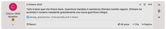

Chicco-1993 ha avuto lo stesso problema ad Agosto 2020. Bicicletta usata e priva di garanzia, tramite negozio ha inviato la guarnitura a Shimano e il 5 di Ottobre ha scritto di aver ricevuto la nuova garanzia. I tempi purtroppo sono lunghi e la sostituzione avviene solo tramite rivenditore.
