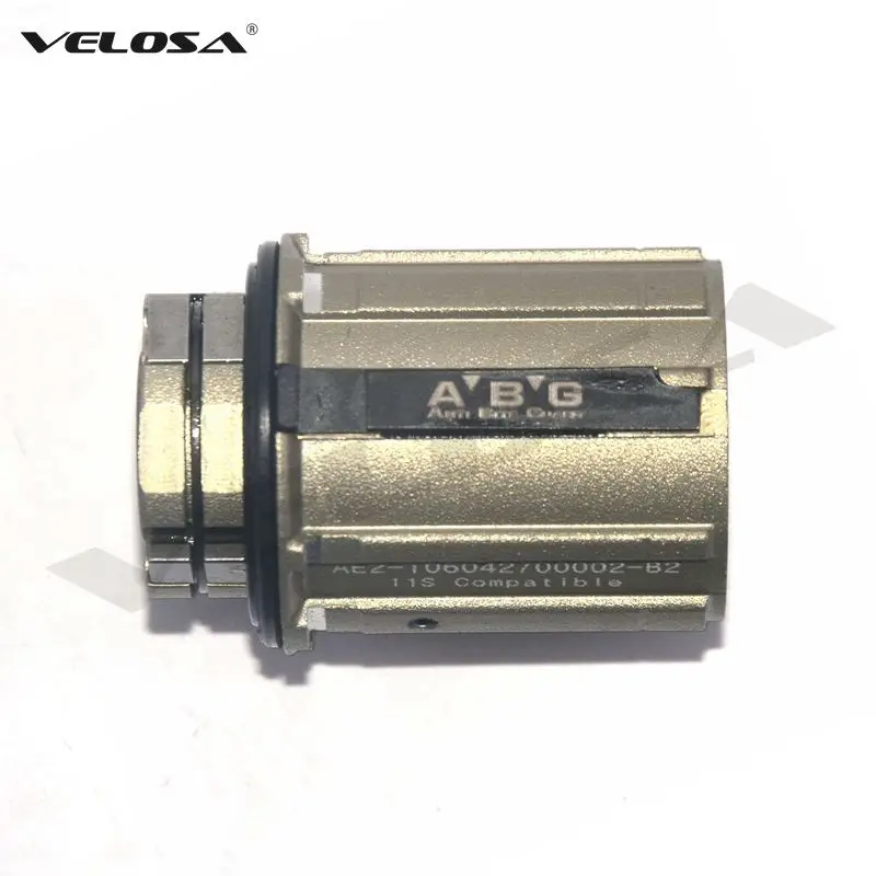

avete notato se sul corpetto c'è qualche scritta tipo "Anti Bite System" o qualcosa che ci assomigli ??
Si tratterebbe di un "escamotage" per evitare che il corpetto si segni/ammacchi con i pignoni, i corpetti made in cina sono fatti con leghe di allumino "morbide" ed economiche e spesso i pignoni le scalfiscono con l'uso, il riporto di una placchetta di acciaio evita questo inconveniente.

Prima di montare il pacco pignoni ho controllato se sul corpetto vi erano scritte di questo tipo, non ve ne erano, il corpetto è di un bel materiale scuro compatto. All'anteriore ho montato un panaracer, al posteriore un hutchinson con discreta facilità, subito hanno tallonato, domattina vedrò se mantengono la pressione, le ho montate anche sotto la trek madone 9 :ola:
