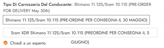

Gente mi sono finalmente deciso a ordinare le FL 40 II, ho solo alcune domande di carattere pratico
Sto considerando se comprarle dal sito ICAN o su Amazon, credevo di risparmiare comprando direttamente da ICAN invece vedo che dal magazzino UE queste ruote le pago 849 dollari attualmente equivalenti a 736 euro alle quali credo di dover aggiungere la spedizione, su amazon 725 con spedizione gratuita, discorso prezzo a parte (la differenza non è molta) mi interessa comprare la ruota giusta, quindi sulla misura del mozzo ci siamo 12x100 e 12x142 sulla mia orca sono ok, resta il fatto del corpetto che mi confonde non poco.
Io attualmente monto shimano 105 12 velocità, sul sito ICAN l al momento di selezionare il corpetto trovo le opzioni alquanto confondenti
Che significa sta roba? entrambe le opzioni riportano sia sram che shimano sia 11 che 12 velocità, un corpetto è e compatibile shimano oppure sram, non capisco, ho scritto anche a loro ma ancora non ho ricevuto risposta dopo due giorni (non partiamo bene).
Su Amazon l'opzione di scelta non la vedo, l'opzione è questa quindi parlando di ruota libera HG mi pare di aver capito ci si riferisca a shimano
Se qualcuno può aiutarmi a non ordinare le ruote sbagliate sarei molto grato.

il corpetto HG che vedi su amazon è quello indicato come shimano 11.12S/ SRAM 10/11s sul loro sito.
Sram dalle 12S è passato a XDR.
tu hai shimano 105 quindi corpetto HG
