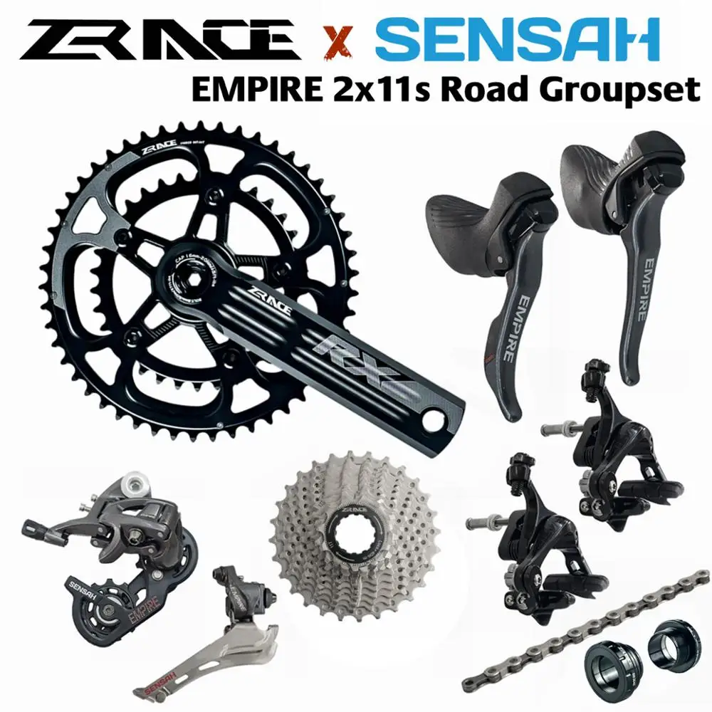

Dalle mie ricerche pare che attualmente siano solo disponibili guarniture con pedivelle da 170mm, secondo la vostra esperienza è la norma, o è un fatto temporaneo?
P.S.
Chissà se funzionerà ugualmente con una guarnitura Shimano DA 7950 da 10v...

le 3 pedivelle,
le 3 pedivelle e le tre combinazioni di corone
