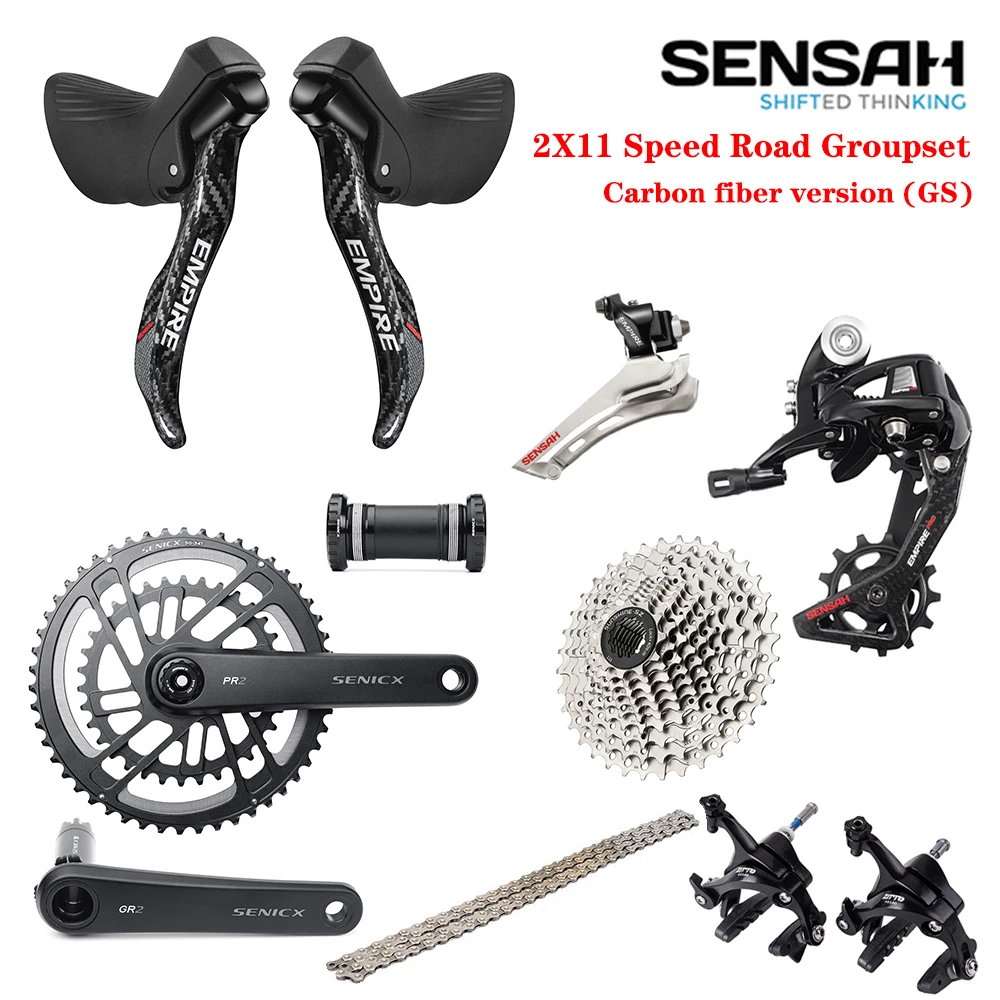

Ciao,
chi mi da un consiglio??
Volevo acquistare leve,guarnitura,deragliatore ,cambio e movimento centrale 2x 11 Sensah Empire da montare su telaio fisso su rulli (e quindi non mi serve alcun pezzo dei freni ) ma non capisco la differenza nei 2 link che allego :
Le guarniture che differenze hanno tra loro oltre al look ?? Chi le ha provate ha trovato differenza come rigidita'/trasmissione della potenza rispetto ad una normale Shimano (Ultegra o 105)?? Sapete anche il Q factor ?
La catena lavora lavora anche su cassetta Shimano ?? Ha lo stesso passo immagino ....
Il Mc c'e pressfit ?? Ho visto che allegano solo quello BSA filettato...
Non ultimo avevo inteso che con gruppi 2x11 si riusciva a stare su un prezzo ancora piu basso (mentre il 2x 12 era decisamente maggiore).
Sono io che non ho "cercato" bene il prezzo migliore ??
Grazie e scusate la rottura..
