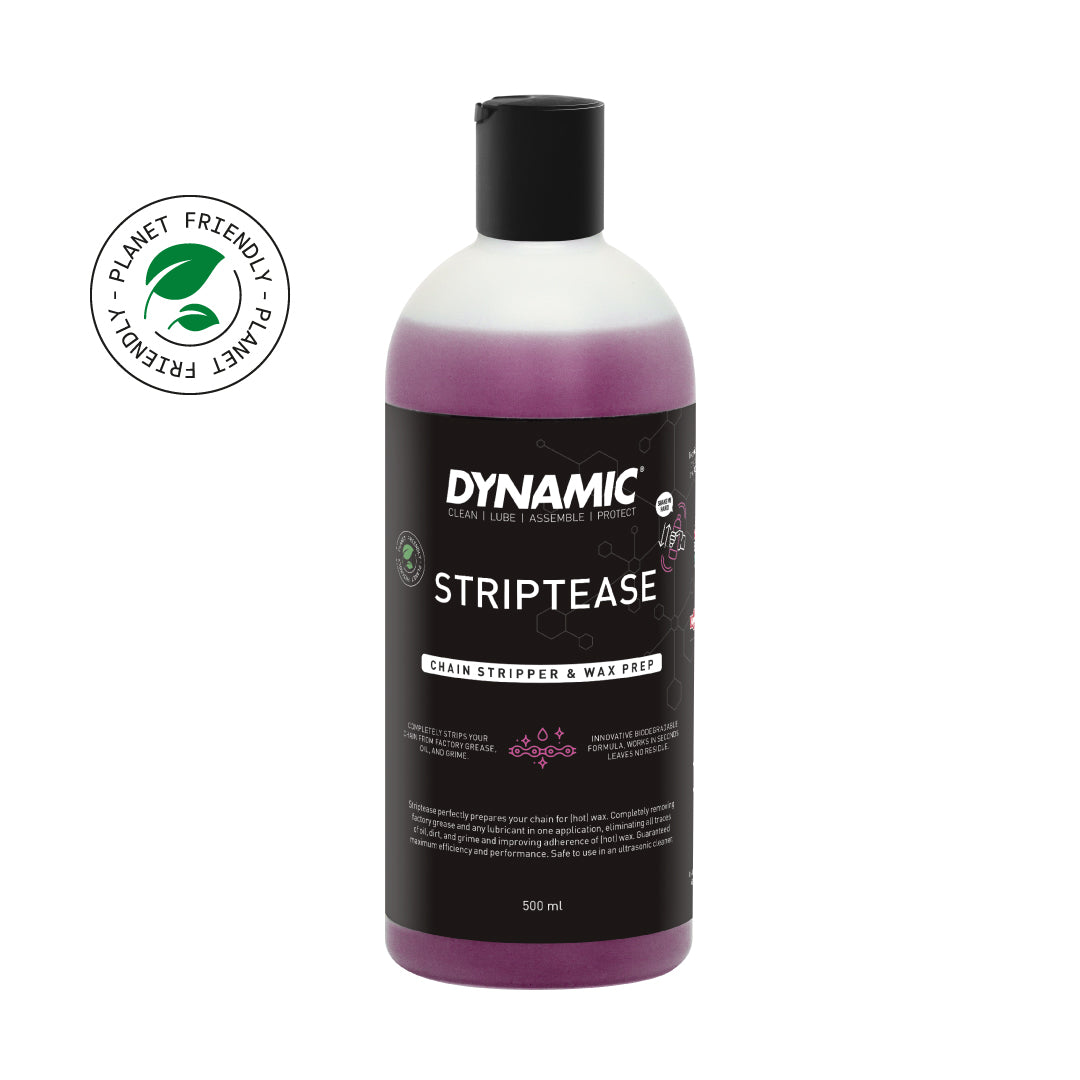

Io volevo dare un feedback positivo su questo prodotto:
Ogni volta che devo ricerare, tolgo la catena e faccio 3 giri in acqua bollette.
Poi la metto in un vasetto di vetro con dentro questo prodotto e la lascio per 30' nel pulitore ad ultrasuoni.
Esce praticamente nuova.
Poi prendo il contenuto del vasetto e lo passo in un filtro del té.
Pulito per il prossimo utilizzo.
D
Deleted member 172324
Guest
Mi sembra un po’ esagerato farlo a ogni ceratura. Quel prodotto serve a preparare le catene nuove (o usate con l’olio) per la prima ceratura.
Quantomeno avrai una cera pulita come se fosse nuova.
Maverick89
15 Settembre 2023
658
623
Piacenza
Cube Agree C:62 Pro
Lo faccio perché con il vecchio procedimento, la cera Dynamic (che è color oro) dopo tre utilizzi era diventata nera come il petrolio.
Almeno così sono sicuro di mettere la catena nella cera bella pulita.
Il prodotto lo filtro e lo riutilizzo la prossima volta quindi il consumo è minimo.
