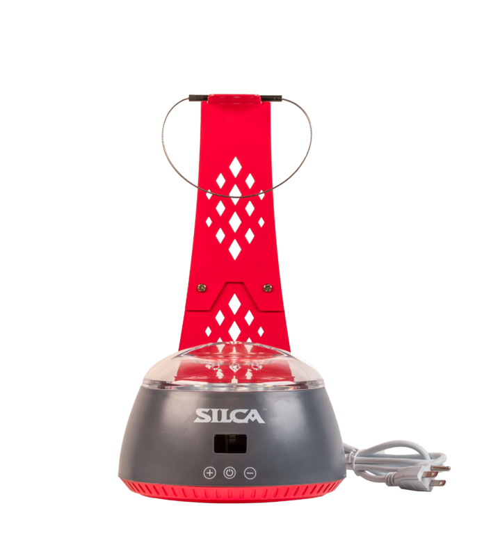

Pensavo di trovare meno messaggi siamo a 275, mi piacerebbe leggerli tutti ma non mi e' possibile mi sconcentro facilmente
In sintesi sto' usando la piattaforma della Silca per cerare le catene, il processo con le catene nuove mi e' chiaro.
Uso la cera di Silca Secret Chain + Strip Chip e procedo alla ceratura, saltando il procedimento di sgrassaggio della catena nuova grazie alla chimica dello Strip Chip.
Ma se volessi però ricercare la stessa catena più volte dopo averla fatta bollire in acqua calda, posso riutilizzare la cera Silca + lo Strip Chip sciolto in precedenza oppure no?
Devo usare la cera nuova Silca Secret chain senza lo strip Chip?
Grazie

Perfetto,in 10’ scioglie la cera,ampio contenitore da poter dare più catene e la distribuzione del calore è omogenea per tutta la superficie,display E timer utilissimi nel caso ci sia allontana.

Perso a 38€ in offerta.
Ottimo prezzo, considerando che io ho speso circa 110 Euro qualche mese fa per la stazione della Silca, che pero' ora e' scontata a 69 $

Quello che non sopporto di quelli come il Silca,è il volume esiguo della ciotola.
Abituato anni fa a cerare con paraffina pura in pentolini in bagno maria,questi cestelli da 500/600ml mi limitano.
Certo che il lavoro si fa tranquillamente ma questo strumento é eccezionale.
Nemmeno 10’ e la cera era sciolta.
Vista la comodità e il risparmio di tempo,cererò ad immersione ogni 2 passate di Secret e non 3.
Devo solo imparare il manuale.
Domanda. Io cero dentro al sacchetto Silca, a bagnomaria, quando ho finito chiudo il sacchetto e pronto per la volta seguente. Mettendo la cera direttamente nei vari apparecchi, alla fine cosa fate, lasciate il blocco di cera a solidificare nel contenitore, e poi rimane lì fino alla volta dopo?
