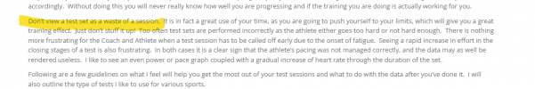

Buonasera a tutti, dal black friday del 2021 sono anch'io possessore di un PM; l'acquisto è servito per tirarmi su il morale dopo una caduta con frattura scomposta alla clavicola. Da gennaio, tornato in bici dopo 7 settimane, ho fatto 3 test canonici per l'FTP, che così valutata è stata di 197, 224, 235 W a intervalli all'incirca regolari, con circa 30 ore al mese di allenamento. Spero ovviamente di continuare a migliorare e di riavvicinare i valori pre pandemia. Non sto seguendo tabelle di allenamento, ma cerco di variare il tipo di uscite anche per rendere meno ripetitivo e più stimolante le pedalate.
Ho due domande e spero che mi perdonerete perchè immagino siano argomenti triti e ritriti:
1) Si può considerare il test FTP stesso un buon allenamento e va bene farlo una volta al mese?
Potete ben capire la mia smania di tornare ai valori a cui ero abituato
2) Il valore dell'FTP in che modo si può estrapolare per capire la potenza limite su intervalli più lunghi e così programmare le andature?
Per es. con un valore fresco di 235 W di FTP sono riuscito ieri a rifare il percorso collinare del GF di La Spezia 2019 con 182W normalizzati su 4h 40':
avere avuto una previsione dell'andatura sostenibile consentirebbe di dosare le proprie energie nella maniera migliore, cosa valida anche in gara suppongo, prendendo anche per buone le stime della potenza normalizzata che mi danno congiuntamente garmin e strava,
Grazie
Grazie
A mio modo di vedere comprare un PM ed usarlo solo in quel modo è uno spreco di denaro, ovviamente ognuno dei suoi soldi fa ciò che vuole, ma resto comunque della mia idea.
Chiedi se il test FTP può essere un buon allenamento, ovviamente rispetto all'uscire ad cazzum potrà anche essere buono, ma fatto così a spot non vedo cosa possa andare a migliorare.
Non hai molto tempo a disposizione per allenarti, perchè non farlo bene, impostando un programma con allenamenti mirati, obbiettivi ecc?
In questo modo, probabilmente, potresti non solo raggiungere i livelli pre pandemia ma superarli, e anche in maniera abbastanza marcata.
Anche la seconda domanda, secondo me, ha poco senso, si può certamente ricavare quel dato, ma come lo useresti poi?
Se hai un valore di X watt sulle 4 ore, ad esempio, non è pensabile cercare di restare in quel range, sarebbe estremamente limitante in salita, ad esempio. Poi certo, arriveresti tranquillamente al termine, ma non avresti sicuramente ottenuto il tuo massimo.
Grazie
1) fare il test una volta al mese ci può stare, anzi, potrebbe essere utile per capire se sei in crescita o calo ma va fatto sempre cercando di replicare il più possibile le condizioni, ma non so se lo considererei un allenamento
2) qualcosa si può estrapolare ma su intervalli di circa 1h30/2h al massimo, fare previsioni su 4h o più non ha senso
domanda: i 3 canonici test che hai fatto quali sarebbero...?

Mi sono espresso male, il test era sempre lo stesso e ripetuto ogni mese, quello che ho trovato un po' dappertutto:
20 minuti di riscaldamento
intervalli di un minuto x3 alla massima potenza core recupero di 1 minuto
recupero di 5 minuti
5 minuti alla massima potenza
recupero di 10 minuti
20 minuti a massima potenza
20 minuti o più di defaticamento
Lo trovo molto utile per fare una foto della condizione; prima di avere il PM mi cimentavo in cronoscalate su dislivelli fino a 600 metri, ma il valore ricavato con PM non è condizionato dai fattori ambientali e stradali (vento, traffico, manto stradale) e quindi più preciso.

Hai ragione, ma l'infortunio mi ha condizionato e forse adesso è troppo tardi per seguire un protocollo ad hoc: tanto vale continuare col mio, a sentimento, per questa stagione . Riguardo l'estrapolazione a 4 ore o più l'idea sarebbe poi di adeguare la np a quel valore , ma cercando di non appiattirmi troppo con la potenza nelle salite perchè ne sarei troppo limitato come giustamente hai detto. Certamente il PM come dici tu serve principalmente per eseguire al meglio un piano di allenamenti, ma se già non è stato detto anche per conoscersi e conseguentemente gestirsi su percorsi di durata simile e almeno per quella poca esperienza maturata posso dire che aiuta ad esprimere il massimo su ogni percorso.
Edit: comunque ho trovato la "formula magica"
Potenza sul tempo t (hours) = (0.95^hours) * FTP (e io azzarderei la NP)
Quindi 2 ore potranno circa essere il 90% dell'FTP
4 ore l' 81%
6 ore il 74%
E così vedo che effettivamente mi ritrovo su 4h 40' 185 W, poco più dei 180/182 normalizzati venuti fuori da strava/garmin

che sia tardi per programmare la stagione sono d'accordo ma dato che hai comprato uno strumento e mi sembra di capire che tu voglia usarlo decentemente io cercherei di allenarmi con un minimo di criterio lo stesso se si ha tempo e voglia...
per lo meno farei dei cicli di carico (2-3 settimane) e scarico (1 settimana) e durante il carico, in base a quante uscite fai, inserire qualche lavoretto un pò mirato...

Sono d'accordo, anche perchè sarebbe una buona "formazione" nell'uso dello strumento che verrebbe poi comoda nel momento in cui si decidesse di seguire un piano strutturato.

esatto, fare esperienza con lo strumento da qui a fine stagione non è male dato che ci sono diversi mesi davanti, oltre a questo comunque ti migliorerai ed inizierai a capire come gestire gli allenamenti durante la settimana e farti un pò di esperienza che potrebbe aiutarti poi a programmare la stagione prossima...
