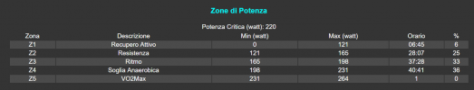

dunque, ieri ho effettuato il primo vero lungo(a bassa intensità) da quando ho ripreso(4 ore). In base alla FTP attuale(il valore preciso ha poca importanza in questa fase dato che cresce molto velocemente senza fare niente di specifico). Da golden Cheetah sono usciti 52 minuti in Z1, 90 minuti in z2, 80 minuti circa in z3, 15 minuti circa in z4, 8 minuti in z5 e 8 minuti in Z6. Mi ero prefissato di fare un'uscita a bassa intensità, ma alla fine sono venuti fuori cmq non pochi minuti sopra FTP, probabilmente sommando la marea di rilanci dopo semafori/stop/rotonde dove inevitabilmente si sfora per pochissimi secondi oltre la Z4. Oggi le gambe sono abbastanza provate cmq anche se non in croce

vabeh, inutile darti ulteriori indicazioni, penso che devi "concentrarti" a lavorare in Z2, dunque no Z1 e non Z1000.... e e dopo 3 4 uscite lunghe > 3 4 h, puoi cominciare qualcosa in z3...purtroppo lo sappiamo è uno sport di merda, per tornare a ottimi risultati bisogna fare tanto lavoro sotto.per me fine giugno starai gia bene.

Se hai fatto un'uscita di fondo e hai tutto quel tempo in Z4 e over, potrebbe essere una sottostima della ftp.. cosa che ci può stare visto che hai uno storico, hai appena ricominciato e stai probabilmente migliorando molto velocemente. Motivo per cui onestamente per i primi mesi non starei troppo a guardare queste cose, e mi allenerei si guardando i valori ma anche RPE e bpm per avere un quadro più completo

per intenderci, questa è l'uscita, dove la frequenza cardiaca media è stata 133 battiti

soglia a quanti bpm circa...? giusto per farsi un idea più precisa dello sforzo...
comunque hai parecchio tempo dalla Z3 in su, dovresti avere comunque fatto un pochetto di fatica e sentirla, se non è così allora la ftp direi che sia più alta...
