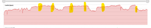

faccio un'altra domanda sulla FC. Allora, è una problematica che noto da quando utilizzo la fascia cardio, quindi da praticamente 15 anni. Ho cambiato decine di fasce in questi anni, ma la sostanza non cambia, ogni tot minuti è come se il segnale andasse perduto e il cuore scende e sale all'improvviso. QUesto di oggi è un esempio, ma è sempre così, da 15 anni, con decine di fasce diverse. A pari sforzo, ogni X minuti il cuore cala di una ventina di battiti e risale subito riportandosi ai valori di prima. Nella foto sono segnalati questi "down"
Vedi l'allegato 351788
strano è strano, pero penso irrelevante
