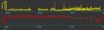

@FDG Giovedì cerco di arrivare riposato e giocarmi le mie carte su una salita lunga e poi porto aggiornamenti. Grazie per i complimenti, per completezza mi sono reso conto che non ho mai fatto picchi super (over 1350w) ma in alcuni casi sono riuscito a tenere i 1000 anche per 15 secondi. Dovrei lavorare tanto sulla ripetibilità dello sforzo dove comunque sto provando a migliorare considerato che l'avvicinamento ai 15 min a 300 non l'ho fatto proprio rilassato (dovevo in qualche modo provare a stancare i più scalatori che erano con meduel)
Questo il grafico della potenza di quell'uscita preso da GC che chiedeva @red.hell
questo invece il grafico di avvicinamento alla prestazione sui 15 che inizia quando si vede chiaramente W' scendere fino a valori negativi (infatti poi il software ha aggiornato il modello)
Vedi l'allegato 412207
Vedi l'allegato 412208
@FDG mi ha tolto le parole di bocca, >1200w è tantissima roba.
Coltivare la ripetibilità ha senso, secondo me, se ti è utile, meno se di fatto ti ritrovi con questa abilità senza averla particolarmente allenata. Quindi mantenerla sviluppando altro, dove obbiettivamente sei più carente.
Comunque dall’attività che hai postato è evidente che hai fatto i 15’ dopo 1h40’, e pure non tranquilli, quindi certamente è da rivedere. Al momento il modello passa abbastanza vicini ai punti osservati, quindi forse ti conviene rifare dei test su alcuni punti così da tirare su la curva e poi andare a testare dove c’è il divario maggiore tra la curva stimata e i punti osservati.

Cmq a 23 anni 70 kg se sei ben allenato una ftp più alta di 250 con i tuoi dati sarebbe anche normale.
Alla fine la strada da sempre il verdetto migliore, cmq falla un giorno in cui ti senti di farla, è importante la parte psicologica...
Ho visto adesso che scrivi da Padova, dove lo fai il test lungo di solito? X curiosità

se w’ va in negativo come nel grafico sopra non si puo’ concludere che è sicuramente sottostimato?
vuol dire che sei andato ad una potenza superiore rispetto a quella prevista dal modello per quella data durata (ovviamente si intende di potenze > CP). Sta all’utente sapere che test ha fatto recentemente e quindi quanto i parametri dovrebbero essere accurati. Pertanto, se tutto è ok, W’<0 indica un miglioramento per quella data durata.
