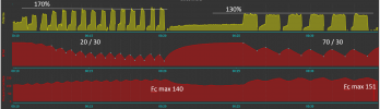

In figura 2 sessioni test di 10 minuti:
- A sinistra 20/30 @170% ftp
- A destra 70/30 @130% ftp
Nel test 70/30 c'è minore deplezione di W' ma picco cardio più alto e netta sensazione di affanno respiratorio.
Nel test 20/30 bruciano le gambe ma non ho sensazione di fatica respiratoria.
Probabilmente ciascuno deve lavorare con l'esperienza, o con il knowhow del preparatore (sempre che ce l'abbia), su un bilanciamento on/off adeguato per produrre la stimolazione voluta.
Reactions: Roberto Massa
