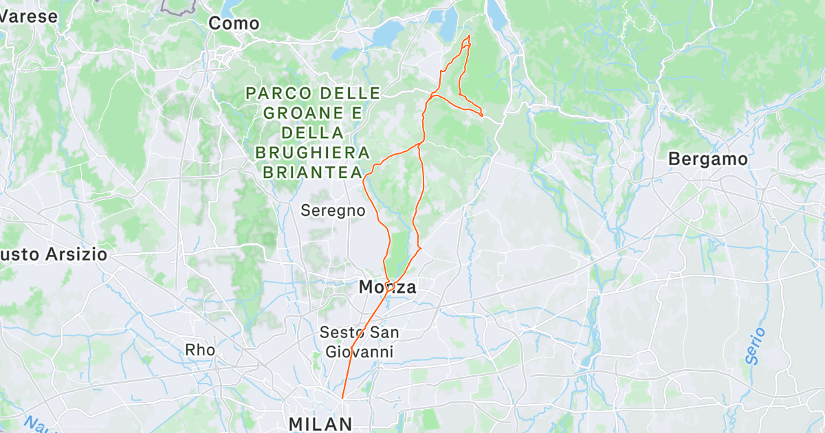

Può incidere il CDA? Io sono 1,78 x71, tu mi pare di aver letto 1,80x 64, sicuramente hai un'area frontale minore. Sicuramente incide anche il traffico, uscendo/rientrando da Milano si perde abbastanza tra semafori/traffico/rotonde.
Sabato uscita cercando maggiormente la polarizzazione, rallentando i tratti di trasferimento per avere più cartucce da sparare su salite/segmenti target.
Prima ora di trasferimento pascolato a circa 200W
15' a 353W NP (103% FTP) - Falsopiano in salita con strappetti
dopo circa 20' di trasferimento vallonato Z1-Z2-Z3 bassa
13'30" a 330W - 97% FTP - (media non NP) in progressione, con gli ultimi 5' a 360W - 106%
Dopo pausa salita breve da 5' a 370W con 2' a 400W (sensazioni non buone, muscoli freddi dopo break)
Dopo trasferimento pascolato in discesa 10' ultima salitella di giornata (4'30 a 385W - 113%), sensazioni buone.
Per ultimo volate e accelerazioni ignoranti a caso su strappetti e cavalcavia, tra cui 48" a 420, 28" a 415, 17" a 781, 10 a 901 W (picco di 1020), 12" a 795.
In totale 100km + 10km di trasferimento non registrati
Sensazioni molto buone, l'abbassamento della velocità di crociera da Z3 bassa a Z2 media - bassa, mi garantisce una gamba molto più fresca quando c'è da aprire il gas.
