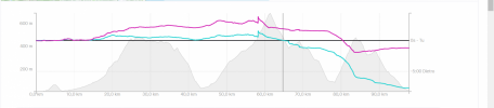

guarda se proprio devo dirla tutta , io vorrei entrare nel loop dei watt ed invece mi sono accorto che vado piano sano e lontano.
contrariamente a quello che sosteneva un utente qualche post fa , rispetto ai miei diretti concorrenti nel trofeo loabiker , io recupero nel finale. ho meno watt ma li tengo piu' a lungo.
proprio l'altro giorno avevo postato (con un certo orgoglio) come avevo recuperato e primeggiato su avversari diretti in classifica che sulla prima salita e per meta' gara (MF) mi e' stato impossibile seguire.
(sperando che non frequentino il sito;pirlùn^ )
EDIT mi dirai ma siete solo tre! in effetti ce ne un quarto che non e' su strava . male che vada sul podio ci sono , per ore sono primo a pari merito su............... quattro :)))::))): (conseguenze del covid che tiene molti lontani, ovviamente)
