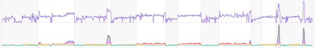

In realtà avevo proprio preso spunto da un tuo allenamento fatto qualche settimana fa, ma magari l'ho copiato male
L'idea di fare 3 serie mi è venuta perchè alla fine del "primo giro" mi sembrava di averne e volevo aggiungere altre due serie (dopo 5' di recupero totale), poi ha iniziato a diluviare e sono rientrato.(la media finale dei 1' è uscita 139%FTP)
settimana prossima ci riprovo e vedo come va.
Credo che dipenda sempre dal fatto che reggo meglio gli sforzi brevi, boh.
Devo trovare qualcosa per migliorare sulla tenuta su sforzi medio lunghi...
EDIT: ho riguardato e in effetti ne ho fatti 9 e non dieci, ma credo che poco cambi
Questi lavori sono dei "palliativi", se così possiamo dire, se quello è l'obiettivo.
Per quello che vuoi ottenere, l'unica è mettersi a fare 3 salite di media lunghezza (20-30') in successione in un'uscita del weekend (se fai doppietta sabato/domenica, chiaramente fallo il sabato) a buon ritmo.
Esempio banale: Colle Gallo da Casazza lo prendi a FTP, scendi e fai il Selvino, sempre a FTP. Poi vai a fare Laxolo e vedi quanto ti rimane.

ecco, per esempio so già che se faccio colle gallo a FTP il selvino devo calare almeno di un 5-10%, poi magari tengo quel valore anche su laxolo.
(motivo per cui credo che la mia FTP sia abbastanza corretta)
Sabato se non piove ci provo e vedo cosa ne esce

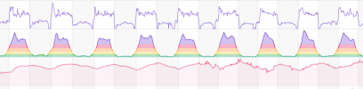

dico la mia agganciandomi a questo messaggio. ma sei sicuro di tenere tre giorni di fila alta intensita'
per gli esercizi del tuo primo messaggio, quelli da 1'-1', ma in genere quelli a z5 alta z6 ( poi dico sulle zone ) se fatti per il vo2max li devi fare tenendo presente che durante il recupero il cuore non deve scendeere, ma seguire una linea costante come fosse una unica ripetuta. per cui se cio non si verifica devi regolare l intensita oppure la durata del recupero

ecco, questa cosa del cuore non la sapevo.
per esempio oggi il cuore aveva delle oscillazioni, non era costante (quindi forse l'idea dei recuperi troppo lunghi era corretta)
