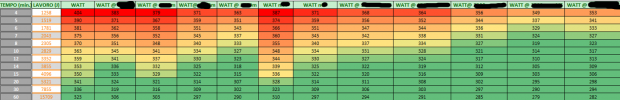

già, con FTP ti tieni FTP e per qualsiasi cosa <45-60' si va a "tentoni".
Con Cp+W', studiandolo, si fanno delle robine come queste (volendo), una tabella fatta già anni e anni fa -si aggiorna poi in automatico inserendo MMP coerenti che genereranno a loro volta i 2 parametri.
PS i descrittori colonna sono volutamente cancellati (+ sono metà delle colonne/"scenari" gestibili)

Vedi l'allegato 292800
Penso anche io io che ftp sia un’approssimazione grossolana, per cp+w’ uso golden cheetah per l’analisi a posteriori, c’e’ qualche app su garmin che permette di usarli durante l’uscita per capire se si sta tirando troppo?
