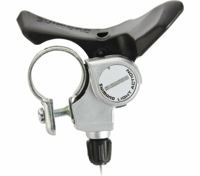

Io ho deciso di montare una "tripla" davanti che ne dite ? É un 48-38-28 poi dietro lascerei il 14-28 che ne dite?
con la tripla che hai indicato quando hai il 28-28 hai uno sviluppo metrico di 2,16 metri...direi che basta per farti le salite al 100% o-o
l'unica cosa che con la tripla sei costretto a cambiare i comandi freno STI. con la doppia, potevi mantenere il comando a farfalla A50 che esiste anche per il deragliatore, non cambiando quindi le leve freno. esiste il tourney 3x7 ma è più"raro" del 2x7. la spesa dovrebbe essere intorno ai 70€ solo per le leve
Ok bene Io ho la triban fb 100 manubrio dritto quindi non so mi sono affidato al decathlon per fare il lavoro
Ciao a tutti
Potresti pubblicare un link di chi vende il comando si sinistra? Grazie
