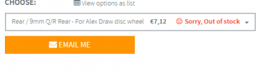

ma non sono questi ? tra l'altro in un giorno il tutto è aumentato di 8€.....
ho paura che il posteriore che hai selezionato non sia quello giusto, nella descrizione c'è scritto trail, invece dovrebbe avere la stessa dicitura di quello davanti ma con Rear, prova a scrivergli una mail a me avevano risposto in fretta dovrebbe essere questo:
