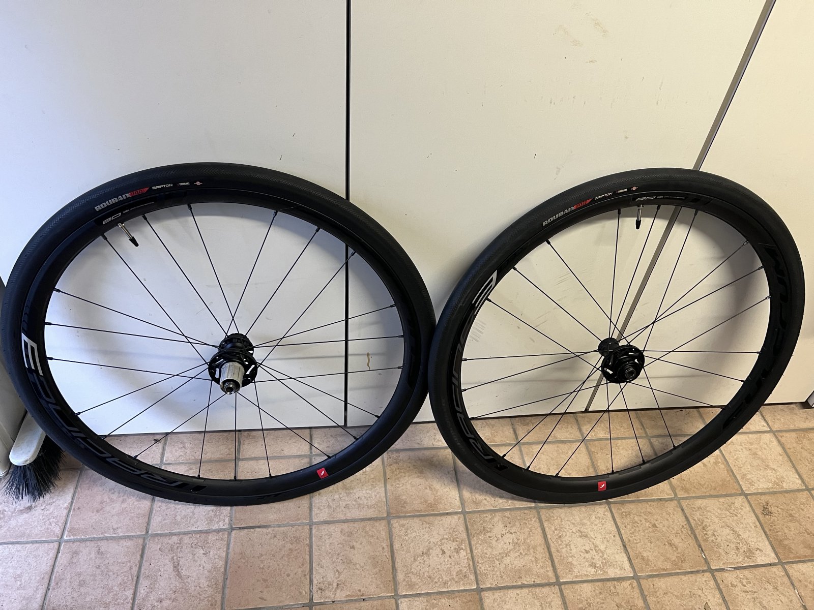

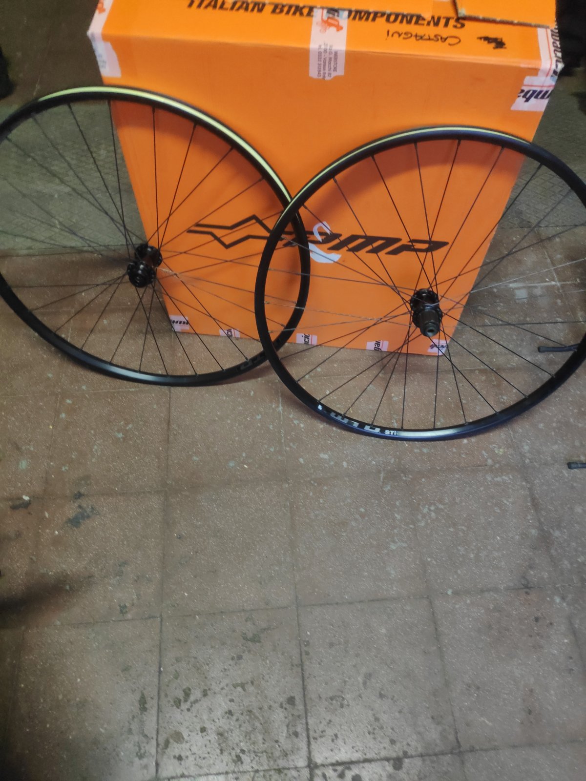

EDIT:
Qualche annuncio:
fulcrum 3DB con copertoni a 300€
Primo montaggio a 150€
