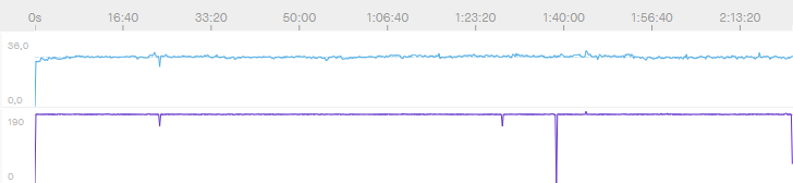

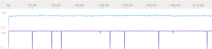

negli ultimi allenamenti sto sperimentando dei vuoti di potenza del Kickr, per una frazione di secondo la resistenza scende a zero e poi ritorna al valore desiderato...
il più delle volte, pedalando, non me ne accorgo neanche, però poi mi ritrovo il grafico sulla registrazione pieno di gole con la potenza a 0
oggi ho provato a registrare sia con l'Edge che con l'orologio e a sorpresa, il primo segna 7 di questi vuoti, il Fenix soltanto uno, peraltro sfasato rispetto a quelli sull'Edge 520
allego due immagini per spiegarmi meglio, in ordine Edge 520, Fenix 6 Pro
sono degli effettivi vuoti di potenza o delle semplici disconnessioni ? si può risolvere in qualche maniera ?
