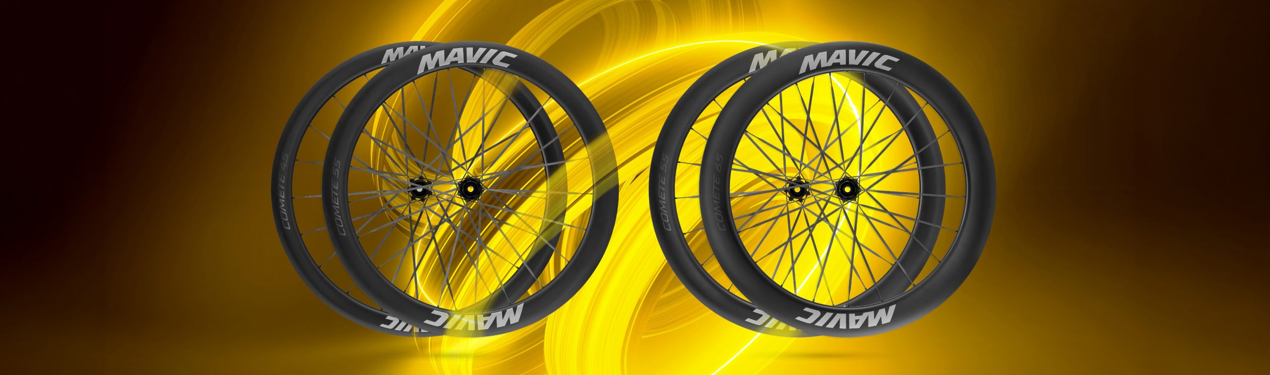

Le nuove ruote Mavic Comete 45/55 e 55/65
Le nuove ruote Mavic Comete 45/55 e 55/65:  aero, veloci e leggere secondo gli ultimi dettami in fatto di tecnica delle ruote da parte della storica azienda francese.
[Comunicato stampa] Mavic presenta le nuove ruote aero Comete 45/55 e 55/65, pensate per garantire velocità elevate senza rinunciare all’agilità, sia in salita che in discesa. Una promessa che nasce da una riprogettazione completa di cerchio, mozzo e raggi, sviluppata per sfruttare al meglio i pneumatici moderni da 30 mm.
Un cerchio aero ripensato attorno al pneumatico da 30 mm
Le Comete 45/55 e 55/65 montano un cerchio con canale interno da 25 mm, sviluppato secondo il concetto Aero Wide Rim di Mavic proprio attorno ai pneumatici moderni da 30 mm per un reale guadagno in termini di rendimento. Con una larghezza esterna di 34 mm il profilo genera un flusso d’aria ottimizzato per massimizzare l’efficienza aerodinamica.
Le altezze dei due cerchi sono differenziate per massimizzare la velocità senza compromettere il controllo: la ruota posteriore è più alta, per ridurre la resistenza aerodinamica, mentre quella anteriore è leggermente più bassa, per migliorare maneggevolezza e stabilità in presenza di vento laterale.
L’equilibrio perfetto tra aerodinamica e leggerezza
Le ruote in carbonio Comete uniscono un’aerodinamica di alto livello, una costruzione ultraleggera e un rendimento ottimale. La ruota anteriore, con profilo più basso, garantisce un’ottima penetrazione nell’aria mantenendo una guida precisa e rassicurante; quella posteriore, più alta, massimizza la velocità di rotolamento senza penalizzare peso e reattività. Il tutto grazie alla tecnologia costruttiva Adaptive Layup e ai raggi aerodinamici in carbonio che permettono di sfruttare ogni watt prodotto.
Anni di sviluppo in galleria del vento e di validazione sul campo hanno portato a una nuova generazione di cerchi Aero Wide, ottimizzati per pneumatici da 30 mm: il risultato è una ruota più veloce in ogni condizione di vento, ma anche più leggera, più reattiva e più pronta a rilanciare, sia in pianura sia nelle lunghe salite o nelle discese tecniche.
La combinazione 45/55, più leggera e vivace, è indicata per i percorsi di montagna e i grandi dislivelli. La 55/65, pur restando sorprendentemente leggera per l’altezza dei cerchi, dà il meglio di sé sui percorsi mossi e ondulati, dove il suo potenziale aerodinamico fa la differenza.
Un rendimento notevole
Costruito attorno a un cerchio Aero Wide da 25 mm di canale interno, ottimizzato per pneumatici da 30 mm il set di ruote offre un equilibrio marcato tra prestazioni aerodinamiche e rendimento. Il tutto è stato validato in galleria del vento, nei laboratori Mavic e attraverso il riscontro dei corridori professionisti del marchio.
I 21 raggi aerodinamici in carbonio riducono la resistenza all’aria e allo stesso tempo aumentano la rigidità laterale, per una trasmissione di potenza diretta e una sensazione di guida precisa. Abbinati ai cuscinetti in ceramica Mavic, riducono l’attrito e offrono una rotazione più fluida e veloce.
Secondo i dati diffusi da Mavic, un cerchio con canale interno da 25 mm abbinato a un pneumatico da 30 mm garantisce un guadagno di rendimento dell’11% rispetto a un cerchio da 23 mm con pneumatico da 28 mm. Sul fronte del rendimento aerodinamico combinato, la Comete 55 si distingue in modo netto: Mavic dichiara un guadagno misurabile di 1,6 W rispetto al concorrente più vicino, fino a 9,1 W nei confronti di altri prodotti sul mercato.
Tutta la reattività del carbonio, percepibile a ogni pedalata
Le ruote Comete trasformano istantaneamente la potenza del ciclista in accelerazione, grazie alla precisione e alla reattività del carbonio. La costruzione Adaptive Layup, che combina diverse fibre (T700, T1000 e 3K), offre il compromesso ideale tra rigidità, precisione di guida e dinamismo. I raggi piatti in carbonio trasmettono ogni watt senza dispersioni, rafforzando il carattere sportivo della ruota.
I test interni di Mavic hanno portato a una configurazione di 21 raggi in carbonio per ruota — 14 incrociati a due a due per ottimizzare la trasmissione di potenza e 7 radiali per l’equilibrio — individuata come il miglior compromesso tra rigidità, aerodinamica e peso. L’equilibratura delle tensioni è stata ottimizzata per migliorare ulteriormente la precisione di guida; i raggi in carbonio, capaci di assorbire le vibrazioni, contribuiscono anche al comfort, alla stabilità e al controllo. Mavic dichiara un’omogeneità delle tensioni del 99,7%, per la massima precisione di guida.
45/55 o 55/65: quale scegliere?
I ciclisti che privilegiano leggerezza, agilità e versatilità troveranno nella combinazione 45/55 la scelta ideale. Pur offrendo un ottimo livello di prestazioni aerodinamiche, questa configurazione punta soprattutto su reattività e precisione di guida: la ruota anteriore da 45 mm garantisce una sterzata vivace e un controllo rassicurante, mentre quella posteriore da 55 mm favorisce stabilità e velocità di rotolamento senza sacrificare le accelerazioni. È la scelta ideale per i percorsi di montagna, dove lunghe salite, discese tecniche e cambi di ritmo richiedono una coppia di ruote leggera ed estremamente maneggevole.
Per chi cerca la massima performance aerodinamica, la combinazione 55/65 spinge ancora più in là il livello di efficienza. I profili dei cerchi più alti riducono la resistenza all’aria e permettono di risparmiare watt preziosi alle alte velocità, mantenendo più facilmente lo slancio. Nonostante l’impostazione decisamente aerodinamica, la costruzione in carbonio ottimizzata mantiene un peso contenuto. Questa configurazione dà il meglio di sé sui percorsi veloci e ondulati, dove le velocità sono più elevate e il dislivello resta generalmente sotto i 1.500 metri per uscita — l’equilibrio ideale tra velocità, stabilità ed efficienza aerodinamica per chi pedala più su strade mosse o ondulate che sui grandi colli.

Scheda tecnica
Cerchi
  • Altezza cerchio anteriore: 45 mm (versione 45/55) / 55 mm (versione 55/65) Aero Wide Rim
  • Altezza cerchio posteriore: 55 mm (versione 45/55) / 65 mm (versione 55/65) Aero Wide Rim
  • Larghezza cerchio: interna 25 mm / esterna 34 mm
  • Costruzione: carbonio Tubeless Ready con gancio (hooked)
  • Materiali: T700, T1000, 3K, Adaptive Layup
  • Finitura: UD opaco, verniciatura trasparente
Pesi
  • 45/55: anteriore 600 g, posteriore 750 g, coppia 1.350 g
  • 55/65: anteriore 620 g, posteriore 770 g, coppia 1.390 g
Mozzi
  • Materiali: corpo in alluminio (anteriore e posteriore)
  • Larghezza: anteriore 100 mm / posteriore 142 mm
  • Tipo di perno: asse passante 12 mm
  • Cuscinetti: Mavic Ceramic
  • Interfaccia freno: Center Lock
  • Compatibilità: Shimano HG-R 11/12 velocità, SRAM XDR 12/13 velocità, Campagnolo N3W
  • Sistema ruota libera: ID360 40 denti
Raggi e nippli
  • Raggi: 21 Mavic Aero Carbon
  • Configurazione: 14 incrociati a due a due + 7 radiali
  • Nippli: alluminio
Pneumatici
  • Compatibilità: Tubeless / Tubeless Ready / camera d’aria
  • Larghezza pneumatico consigliata: 30 mm
  • Pneumatici compatibili ETRTO: da 29 a 70 mm
Generali
  • Assemblaggio: a mano, controllo presso il laboratorio di Chavanod
  • Classificazione ASTM: Livello 1
  • Accessori inclusi: valvole tubeless, fondello tubeless già montato, copriruota Mavic
  • Carico massimo: 120 kg
  • Garanzia: Mavic Care a vita; ricambi disponibili per 7 anni
  • Prezzo al pubblico consigliato: 2.499 €
