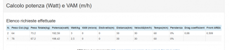

Mandalo davanti a tirare in pianura e poi vediamo se va come te.
Lì contano solo i Watt totali. E tu ne hai 340, lui per avere gli stessi W totali dovrebbe essere oltre i 5W/kg.
Se vedi il mio post potrai notare che non è esattamente cosi...il maggior impatto aerodinamico di un ciclista più pesante IN PARTE va a vanificare la differenza di watt in termini assoluti.
Nella fattispecie (e in numerose altre prove)...se la differenza in termini di watt/kg è cosi evidente (da 3.5 a 5) anche con cambi regolari IN PIANURA, dopo un po' è MOLTO probabile salti prima il ciclista più pesante.
Nell'esempio che ho riportato nel post io e mio fratello abbiamo FTP a circa lo stesso valore, ma io peso appunto 14kg in meno (lui ha circa 4w/kg io circa 5)...in quell'allenamento io in testa tiravo a 320/330w, lui a mia ruota doveva comunque spingere a 270/280w....quando io andavo a ruota sua per tenere la velocità mi bastavano appena 210/220w.....al 3° cambio io continuavo a spingere 320/330w mentre lui è stato costretto a scendere a 300/310w...In pratica io a ruota sua recuperavo tranquillo mentre lui a ruota mia recuperava "per modo di dire"....
Inoltre io a 320-330w andavo un paio di kmh più veloce rispetto a quanto non facesse lui con gli stessi watt...il divario in termini poi è aumentato quando, a 3/4 lui ha dovuto abbassare i watt....
In salita la differenza aumenta in modo esponenziale (specie su salite che superano i 10min)....quando io salgo in Z2 lui è in piena zona sweetspot....
Il post avevo smesso subito di guardarlo perché mi è bastato vedere la velocità media per capire che si tratta di un altro pianeta. :hail:
Approvo benissimo quello che dici: certamente avendo una sezione di impatto aerodinamico più grande, tu possa stare coperto in scia, mentre lui deve prendere comunque vento.
A quelle velocità però lo sai meglio di me conta qualsiasi dettaglio: posizione, abbigliamento, casco.
Ad ogni modo, non per avere una ulteriore conferma, ma proprio il tuo esempio mostra come in pianura 4W/kg possono andare di pari passo con un 5W/kg purché abbiano la stessa potenza complessiva (come dici, non è esattamente così, ma il divario non è tantissimo), mentre in salita dove conta la potenza specifica, come hai detto, c'è un abisso.
Certo che se tu mantenendo la tua potenza specifica, avessi il peso di tuo fratello .... :ola:

dovreste fare il confronto senza scia... ;-)
Io e mio fratello abbiamo la stessa bici, posizionamento fatto dallo stesso biomeccanico, appena 2cm di differenza in altezza....io peso 64kg...lui 78...
In pianura, stessa strada, affiancati (NON IN SCIA)...stesso tipo di powermeter...io andavo a 218 mentre lui a 252...
Su una salita io salivo a 290w lui 330w...
Ganna a cronometro è un fuoriclasse che supera i 6w/kg in gara (crono di valdobbiadene fatta in 42’ a 6,2w/kg con 510w medi)....Dennis ha un rapporto simile ma pesa 10kg di meno...Dennis ha perso la crono per una manciata di secondi su 42min...un’inerzia...nonostante abbia spinto 60w in meno.
In compenso Dennis scolliva in testa sullo Stelvio....Ganna a minuti...decine.
non torna qualcosa, valori in pianura sballati, la differenza dovrebbe essere minima.
in salita invece il rapporto e più o meno giusto.

Non saprei che dire...se guardate e confrontate i miei due ultimi giri fatti di sabato su strava e li paragonate con quelle di mio fratello potete vedere che, all'andata, pur da appaiati la differenza è quella evidenziata (in entrambi i casi durante il ritorno tiravo solo io, lui era a ruota).
Non escludo sia in parte dipeso dal materiale (vestiti invernali +/- voluminosi)....oltre che il peso (impatto sul CX)...poi non mi so se e quanto possa aver influito eventuale vento laterale (anche se non mi sembrava ci fosse...o comunque non in modo cosi tangibile).
Boh...that is it
