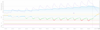

e anche marzo è finito...
su intervals il fitness è rimasto stabile tra 103 e 106 per i primi 15 giorni, poi è inevitabilmente sceso a 100-101 dato che ho fatto 2 settimane con TSS dimezzato rispetto al solito per fare 1 settimana di scarico ed il test ftp...adesso è 1 settimana che ho ripreso il ritmo di prima ed è già risalito a 103-104...
vedendo il grafico della potenza mi sa che devo contrarmi e fare qualche test per vedere cosa ci salta fuori nei 5 e 30" perchè ho valori vecchi e "bassi" rispetto al resto...

Io imperterrito continuo col "Base" anche in marzo... ;nonzo%
