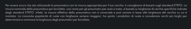

vittoria non mette la tabella ma dice di guardare gli standard etrto per l'accoppiata cerchio/copertura
la tabella etrto è questa
