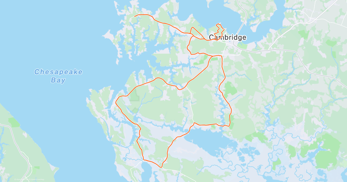

Se può interessare, Scott Hansen, molto forte oltreoceano in gare Tri, con bici crono:
A 265W lui è in Z2a, e non è piccolo lui.
Bici giusta, posizione curata, abbigliamento curato e percorso giusto (notare che ha mollato i pedali 12 volte in 180Km, qua da noi in 180Km li mollerai 200 volte con le strade che abbiamo) e buon allenamento (265W non sono tanti) e quei 40 all'ora non sono impossibili.
