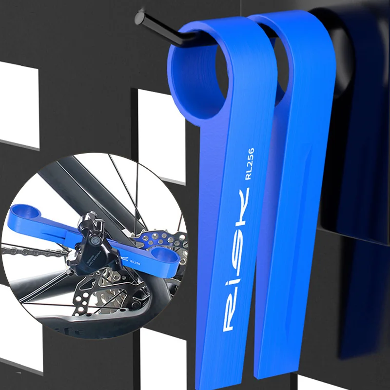

io vorrei qualcosa di pratico e funzionale, magari anche economico, per fare rientrare i pistoncini delle pinze...avete consigli...? avevo visto alcune cose interessanti ma non ricordo in quale topic e non le trovo più...
Due pastiglie consumate e un cacciavite a punta piatta, in alternativa dei cacciagomme di plastica, nulla di piu’ economico e funzionale
Io ho preso questo kit, c'è anche l'attrezzo che cerchi.
ho sempre fatto così ma ho notato che non sempre rientrano allo stesso modo entrambi i pistoncini e poi divento "matto" per pareggiarli, per questo motivo cercavo qualcosa di specifico che magari mi risolve il problema

kit molto interessante ma ha un sacco di cose per inutili dato che lo spurgo lo faccio fare al meccanico
questa è una delle soluzioni interessanti che avevo visto e non riuscivo a trovare
Per far rientrare i pistoni senza fare danno, occorre prima aprire la vite di spurgo sulla pompa , poi una chiave o qualsiasi cosa di piatto, in maniera da spingere il pistone in parallelo. Questo serve
