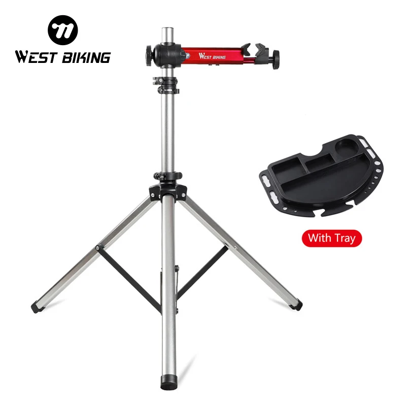

Quelle dei due modelli scegliereste come tipologia?
Da sempre avuto un modello come il secondo,mi ha dato l’idea di di essere più fruibile per tutti i possibili lavori che si dovrebbero fare,sbaglio?
Il primo mi da più l’idea di stabilità.
Votate esperienze in merito?
Personalmente prenderei il primo, non mi sono mai piaciuti i morsetti che stringono un tubo in carbonio. Basta fare una sciocchezza una volta e fai un bel danno.
Capisco,però all’atto pratico una volta che hai la misura giusta della tua bici apri e chiudi senza problemi,anche perché non c’è bisogno di serrarlo troppo.
Sinceramente il primo mi incuriosisce,ma mi chiedo come si possa fare manutenzione con ruota anteriore montata,nel caso per eeempio di voler allineare la pinza ai dischi.
Del primo ho il dubbio comunque della poca stabilità dell’appoccio scatola movimento centrale,ma con una fascia in velcro risolverei immagino.
Comunque ne devo prendere uno quanto prima,il mio ormai avrà 20 anni,in acciaio,pesante con i morsetti tutti incrostati e i piedi non ribaltabili,quindi occupa un sacco di spazio.
Io ne ho uno della Bicisupport, posso montare la bici sia fissandola alla forcella che al carro posteriore, proprio per poter lavorare con ruota anteriore montata.

Ok grazie,
Vedo solo che per le Bdc disc devi prendere gli adattatori a parte per i perni da 12mm,ma
Comunque non é quello il problema,X forse mi attrae più il primo che ho linkato che a differenza del tuo BiciSupport ha anche la possibilità di inclinare la baee d’appoggio.
Vedremo dai..

Ok grazie,
Vedremo dai..
Io preferisco quelli che hanmo il morsetto e li aggancio al tubo sella, così posso rimuovere entrambe le ruote.

Ok grazie,
Vedremo dai..
Il mio è la versione vecchia, quando non esistevano bici disc,mi sono poi fatto io le boccole per usarlo con il perno passante
