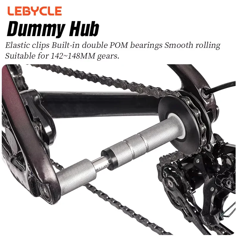

No, scusa, non ho specificato, mi serve per quando lavo la bici, mi riferisco quell'aggeggio che si mette al posto della ruota posteriore per tenere in tensione la catena e poterla lavare, ne ho uno per la bici rim, ma non è compaticle con la bici disc.
Ahh allora guarda su AliExpress li c'è n'è uno specifico a molla che sostituisce l'asse

Non ho capito se è compatibile con i telai con perno da 165mm, nella pagina è scritto "Suitable for 142-148mm gears" e se la puleggia trasla sull'asse in modo da assecondare il cambio di rapporto.
Sto provando a chiedere ai vari venditori, ma ricevo solo risposte tipo "leggi bene le specifiche"

Grazie.
se guardi il video nell'inserzione c'è tutto, va bene per telai che hanno la distanza interna sia da 142 che da 148, se hai la bici da corsa i mozzi sono da 142, indipendentemente dalla lunghezza del perno, la puleggia non può traslare,
