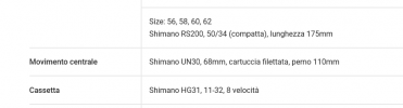

Ragazzi, mi sapete dire se il movimento centrale della mia Domane è di quelli filettati? Cioè di quelli che si avvitano? Io non ci capisco niente, ho provato a chiedere nella sezione dedicata alla trek, ma i professori, di là, non mi hanno risposto.
Allego le foto
Allego le foto
Vedi l'allegato 278313 Vedi l'allegato 278314 Vedi l'allegato 278315 Vedi l'allegato 278316 Vedi l'allegato 278317
a me pare di vedere sulla calotta sinistra degli inviti in cui vanno inseriti i denti dell'utensile che serve a svitare la stessa.

Credo che su telai non in carbonio nessuno si metta a fare MC pressfit, avrebbe poco senso, direi sicuramente filetto.

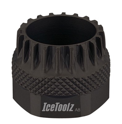

anch'io direi filettato, ci vuole la chiave come quella per svitare il pacco pignoni.
tipo questa:
