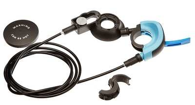

Qualcuno sa dirmi se si può sostituire solo il filo che che collega il comando alla resistenza del rullo? mi si è rotto, e cosi a vederlo sembra una classico cavo bici per freno o cambio.

Ciao a tutti, un problema anche io con rullo Satori, mi si e' rotta la leva che aziona il filo per indurire la resistenza, sapete se si trova come ricambio? Ho fatto una ricerca ma non ho trovato niente.
Magari qui:
