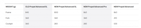

Giusto....nella pesata non è considerato il morsetto reggisella, non ci avevo pensato! ;pirlùn^
Comunque, dal momento che alla vista è più massiccio come telaio, ci sta che la Propel pesi di più rispetto al TCR.....e se l'ultimo TCR SL risulta pesare 900gr (in taglia XL), dubito che la Propel riuscirà stare sotto al kg (sempre in taglia XL).
L'articolo postato in precedenza riporta un peso di 800gr per il nuovo telaio Propel SL, ma senza specificare taglia e se verniciato oppure grezzo.
