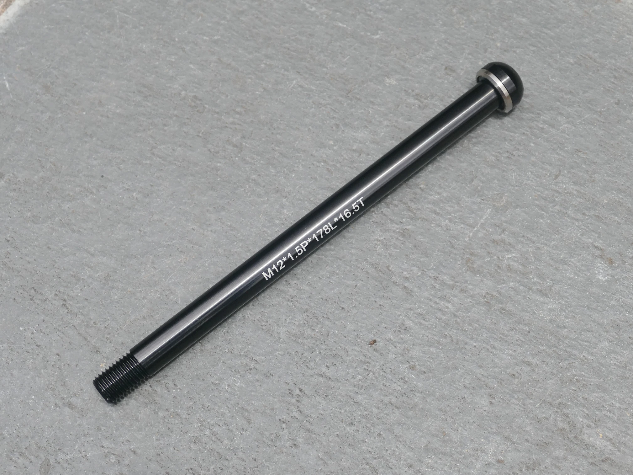

ciao ragazzi , sto cercando un perno passante per rullo elite (supercrono)
Questo ci dovrebbe andare giusto ?
oppure
il primo arriva a 142 il secondo 148, quello ufficiale ha questa dicitura 12mm x 142/148 mm quale dei due dovrebbe andarci bene ?

Probabilmente vuol dire che sul rullo ci puoi mettere bici che hanno 142 o 148 ma credo che sia da guardare il passo del filetto
Ma il perno che usi normalmente sulle ruote non puoi usarlo?
Ma a mio parere con aliexpress tempo che ti arrivano spero che ormai sarà possibile di nuovo uscire in strada
Comunque non prendere x certo quanto ho detto xké io non ho mai avuto bici con perno passante
ti ringrazio per la risposta !
allora, il rullo mi deve arrivare meta settimana , primo rullo quindi parlo da principiante non avendone posseduto mai uno. è un modello usato (elite supercrono penso di 7/8 anni) . So che si puo utilizzare anche senza perno passante con i blocchi laterali del rullo stesso , quini di fretta non ne ho (e per tenerlo quando lo dovro usare in futuro ) .
che differenza ce tra questi perni e lo sgancio rapido della ruota? posso utilizzare anche quello? perche tutti consigliano questo perno passante ? Grazie ancora
Ma tu sulla bici che vuoi mettere sul rullo che cosa hai montato? Il quick release "classico" o hai perno passante con freni a disco?

No è senza freni a disco , ho lo sgancio rapido normale .
E allora che cazz te ne vuoi fare di un perno passante se sul telaio/ruote hai lo il classico sgancio rapido classico ;nonzo% dove vorresti infilarlo il perno passante?
Sarà che so appena sveglio e rincoglionito ma io non ho ancora ben capito cosa vuoi fare

Hahahahha non lo so ! Ma in un altra discussione ho chiesto se si potesse fare a meno del perno passante , e mi hanno detto di sì , però con il perno passante hanno detto che migliora la stabilità .
Ho una TCR con pacco pignoni Shimano 105 11v
Credo proprio che nell'altra discussione ti hanno mandato un po in confusione
Se sul telaio hai gl'attacchi classici a C e i mozzi delle ruote sono x gli sganci rapidi "normali" col perno passante non ci fai niente ma proprio perché non ti ci entra nel mozzo e telaio, normalmente i quick release sono da 5mm e i perni passanti da 12mm
Almeno questo è quanto ne so io
Reactions: chromex
Ahhh perfetto ! Quindi fisso direttamente la bici senza toccare nulla ! Ma quindi il perno passante quando serve? Per rulli particolari e per bici a disco ?
il perno passante lo devi usare se hai un telaio per freni a disco predisposto per perni passanti.
è una caratteristica del telaio, non dal rullo!

Possiedo anch'io un Super Crono, insieme al rullo era compreso un quick release dedicato, quindi dovrebbe esserci nel pacco che riceverai. Se parliamo di usato però è possibile che non ti arrivi, per cui, nel confermarti la compatibilità coi quick tradizionali, ti consiglio, se non lo hai già, di acquistarne uno da impiegare solo sul rullo. Questo perché le sollecitazioni, a cui è sottoposto il sistema blocco/ruota durante l'uso, finiscono per danneggiare il perno. Io ne ho già stortati un paio, il primo dei quali un originale Campagnolo e mi sono girate le balle... Credo dipenda dal fatto che il Super Crono non sia un gran rullo e la sua stabilità è quella che è.
In questo brutto periodo sto usando una ruota che ho dedicato esclusivamente ai rulli e pensa che il quick release manco si cava più da quanto è storto.
Probabilmente sono io che ti ho mandato in confusione, ma davo per scontato che tua avessi una bici con perno passante! nel tuo caso la spina da sostituire al tuo sgancio rapido era in dotazione con il rullo.
