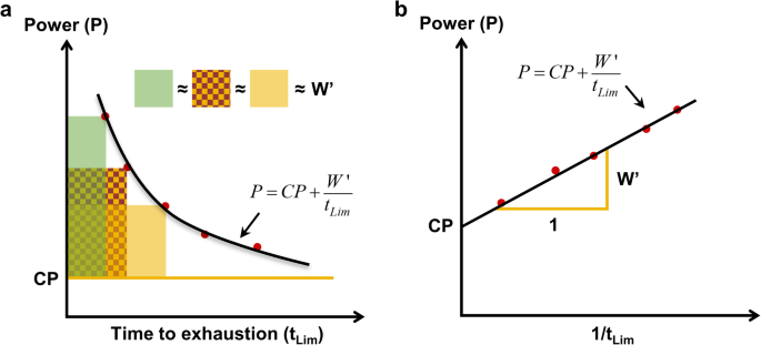

La figura dovrebbe chiarire :)
Scusate la banalità del mio intervento, ma sto cercando (molto lentamente perchè il poco tempo a mia disposizione, e a volte anche la poca voglia di fare tardi la sera per studiare) di riuscire a farmi un'idea di tutti questi concetti per me nuovi.
Direi che il grafico è molto chiaro.....quello invece che non mi è molto chiaro dalla lettura delle ultime due pagine della discussione è questo: quando leggo CP1, CP3, CP20, etc, in realtà si sta parlando di MMP, giusto?
Stando al calcolatore di GC, per la determinazione di CP e W' viene infatti richiesto di inserire i valori massimi (picchi) relativi a una durata specifica di tempo, quindi MMP e non CP come invece mi è capitato di leggere negli ultimi commenti, o sbaglio?
Altra domanda: ma il valore CP non sarebbe un valore "singolo" che rappresenta la potenza sopra la quale subentrano cambiamenti fisiologici importanti all'interno dell'organismo, i quali se protratti nel tempo portano all'esaurimento fisico? Potremmo definirla grossolanamente "potenza di soglia"?
Se così fosse, allora non capisco a cosa ci si riferisce quando si parla di CP1, CP3, CP20, etc...
Altra cosa che al momento non riesco a capire: utilizzando il calcolatore di GC (vedi immagini allegate), inserendo per esempio come valore su 17' 270watt, e su 3' 310watt ottengo un valore CP più alto e W' più basso rispetto al caso in cui avessi sempre 310watt ma su 5'.....mi sarei aspettato il contrario....mi potreste aiutare a capire?
Grazie!

all_i_need_is_bike
Giusto
Giusto
Sostanzialmente giusto, anche se l'esaurimento per cambiamenti fisiologici protratti nel tempo avviene anche per intensità inferiori. E' una sorta di massimo stato metabolico (la cui sostenibilità si interrompe dopo un certo tempo).
E' una scrittura formalmente non corretta, in effetti. Specialmente in questa discussione :mrgreen:
Reactions: Lightwave

Diciamo che il grafico è chiaro e rappresentativo di quanto ho esposto, non mi è chiaro però il motivo per cui la parabola della "curva verde" oltre il 17min dovrebbe subire una "flessione" più marcata rispetto alla "curva nera"....forse semplicemente (o semplicisticamente?) perchè il "decadimento di potenza" risulta più marcato tra il 5min e il 17min della curva verde rispetto a quello registrato tra il 3min e il 17min della curva nera e questa "tendenza" viene proiettata anche oltre il 17min?
Inoltre, volendo interpretare il grafico così come rappresentato, si potrebbe affermare che un ipotetico soggetto "verde" ha capacità anaerobiche (almeno credo di aver capito che fino a 5min si possa parlare ancora di lavoro anaerobico) maggiori rispetto al soggetto "nero" che, al contrario, prevale in quanto a capacità aerobiche?
Spero di essere stato chiaro anche se il linguaggio non è molto tecnico/preciso....
Scusa, non avevo pensato alla spiegazione :)
Pobabilmente ti conviene pensare che i 3 minuti (sforzo sicuramente meno aerobico) del soggetto verde sono decisamente superiori (347 vs 310, se non ho sbagliato i conti). Quindi, se la potenza a 17 minuti (sforzo a dominanza aerobica ma comunque > CP) è uguale, ragionevolmente il verde compensa maggiormente col suo miglior W', cioè la sua CP è un po' più bassa.
Come tendenza o possibile tipologia generale è un ragionamento che può essere qualitativamente corretto.
Non devi mica scusarti! Dopotutto è un grosso favore che mi stai facendo, ti ringrazio quindi per il tempo che mi stai dedicando! o-o
Scusa la mia ignoranza, ma faccio fatica a seguirti nel ragionamento…..il fatto che sui 3min il soggetto verde ha MMP superiore al soggetto nero mi è chiaro, non capisco invece il passaggio successivo, ovvero sulla disponibilità da parte del soggetto verde di un W' maggiore che compensa una CP più bassa....ovvero, come faccio a stabilire sulla base degli MMP rilevati che la CP del soggetto verde è più bassa se dopo 17 minuti la potenza fatta registrare è la medesima? A me verrebbe da pensare al contrario….
Scusa, ma sono ancora molto "acerbo" in materia e faccio ancora fatica a capire concetti magari "elementari". :oops:
