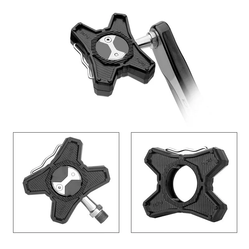

C'è qualcuno che usa questi aggeggi?
Mi farebbero comodo quando vado a spasso con mia nipote e uso scarpe normali, si pedala bene uguale ma un po' più di appoggio sarebbe meglio

io li ho presi, funzionano benissimo,

vi rendo partecipi della mia infinita ricerca di una soluzione ad un movimento che (dopo un migliaio di km) si crea tra adattatore e pedale per il consumo della parte di plastica dove poggia. Purtroppo ho cercato su mille siti e quella placca di alluminio da 0.4mm non si trova.
Cosa consigliate? Vado da un fabbro/meccanico/chenesoio?

Che io sappia quella placca va messa per proteggere la soletta in carbonio delle scarpe 4 fori, non pensavo fosse necessaria con l’adattatore

a me la parte in plastica si rovina immediatamente!!
