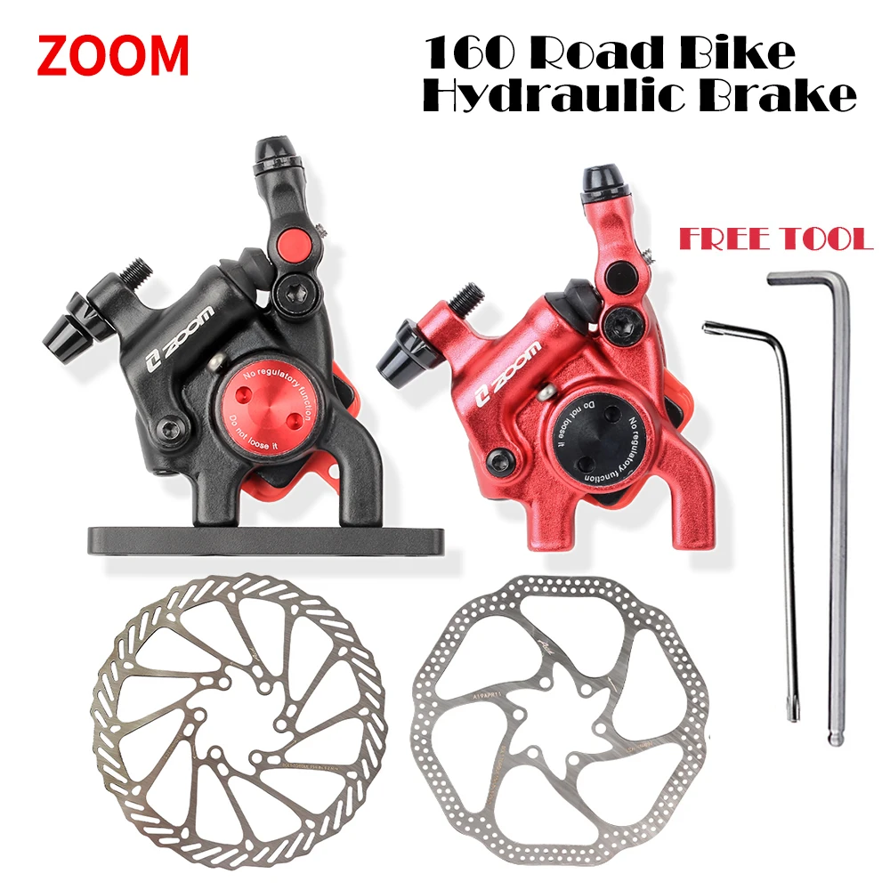

In generale si mette l'adattatore per passare da 140 a 160, ma ci sono anche pinze per bdc "native" per 160 come queste:

Ok quindi ci sono pinze da 140 e pinze da 160?
No, le pinze sono sono le stesse, @EliaCozzi intendeva che puoi partire con dischi da 140 e poi eventualmente installare i 160 con adattatore se necessario, perché il telaio è adatto anche per quella configurazione

Ok grazie, in effetti stavo andando un pò in confusione..
Il dubbio m'è venuto proprio perchè sul sito Velobuild per il VB-R-168 c'è scritto "Front and rear 160mm rotor disc compatible" e volendo montare il 140 al posteriore non sapevo se era possibile.
