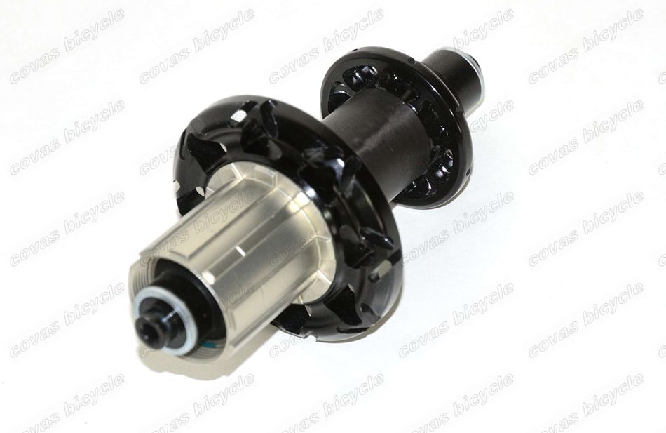

I mozzi non sono novatec, sono powerway R51.
Ok grazie Tony per la precisazione, su Amazon nelle caratteristiche del prodotto avevo letto: mozzi novatec mod. ICAN 360G
Sicuramente sarà un errore di descrizione se mi dici che sono Powerway o-o o-o o-o o-o
Ho letto anch'io la descrizione che non è a posto, che sono gli r51 lo ha segnalato prima @dagos e dall'immagine direi che ci ha preso
https://www.dhresource.com/0x0/f2/albu/g5/M01/4F/11/rBVaJFi4BNaAHRAgAAQD2hjZfzo259.jpg
