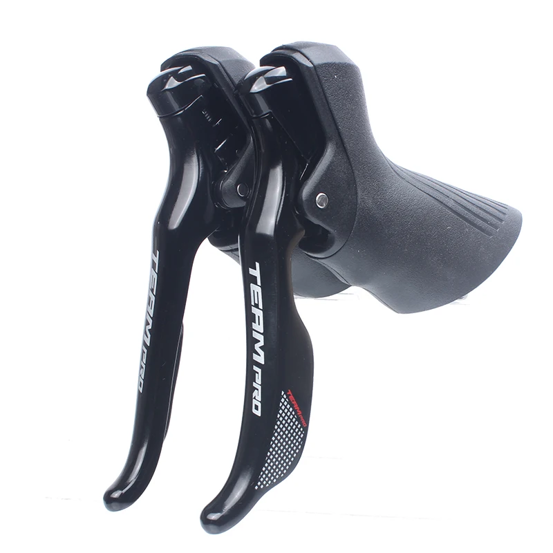

Mi aggancio a questa discussione.
Da quanto leggo il rapporto qualità prezzo del sensah è veramente ottimo.
Per una serie di motivi che non sto qui a spiegare (ho aperto un thread dedicato :) https://www.bdc-mag.com/forum/t/pignoni-da-11v-con-cambio-da-10v.229012/) devo fare in modo che di far funzionare il mio SRAM Force 10v con un pacco pignoni da 11 velocità.
Ero disposto anche a sacrificare un pignone, lavorando solo a 10 velocità ma non sembra una cosa fattibile.
A questo punto l'acquisto delle sole leve sensah 2x11 però mi permetterebbe di fare un upgrade ad 11 velocità del mio SRAM a 10 velocità praticamente con 50€ di spesa (più catena).
Qualcuno ha già fatto una prova del genere?
La compatibilità dovrebbe esserci senza problemi, giusto?

Sì fondamentalmente la domanda è se queste leve sono compatibili con un gruppo SRAM (tutto SRAM force tranne appunto le leve). La trasformazione da 10 a 11 passa anche in secondo piano.
In teoria su AliExpress viene indicato che è compatibile con SRAM, ma tendo a nn fidarmi troppo delle loro descrizioni
perchè non fidarsi delle loro descrizioni?
queste sono compatibili con sram rival e force, se non risultassero compatibili apri una procedure di infrazione e ti fai ridare i soldi spedemdogli indietro la merce,
queste sono compatibili per shimano e non fa menzione di compatibilità sram
magari sono le stesse, ma se avessi sram prenderei quelle del primo link se avessi shimano quelle del secondo,
resta poi da vedere se il cambio sram 10v funziona a 11v, io penso di si ma al contrario di shimano avrà bisogno di essere regolato molto bene, specialmente il deragliatore anteriore dove sram è sempre stato carente di precisione, al contrario di shimano che è un carroarmato,

io sapevo il contrario. Anche perché Sensah è stata fondata da ingegneri "fuorisciti" da Sram.
mi rifaccio a quello scritto da @sheik yerbouti
personalmente non conosco il prodotto.
di sicuro so che il tiraggio delle leve shimano è ben diverso da quelle sram.
inoltre il deragliatore posteriore sram 11v e 10v è perfettamente intercambiabile (hanno la stessa geometria, così come il vecchio xx 10v da mtb).
ovviamente è diverso invece il tiraggio dei comandi sram 11v e 10v

Di conseguenza se le leve sono compatibili con SRAM (come effettivamente sembrerebbe dalla descrizione) la trasformazione da 10 a 11 velocità è fattibile con la sola sostituzione delle leve (con tiraggio apposito per 11 velocità).
Me la rischio e le prendo, male che va butto 50€.
Per il montaggio pensate posso mantenere tutte le cordicelle ed in pratica sostituire solo ed esclusivamente i comandi?

per quello che costano, è meglio sostituire almeno i cavi.

le leve vengono fornite coi cavi e visto che devi smontare i vecchi meglio mettere i nuovi,
