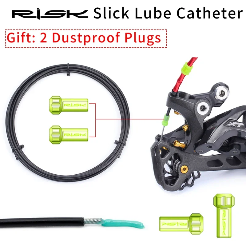

EugeBal
18 Settembre 2018
1.512
2.069
63
Brisighella
ok, ma il mio telaio non è predisposto per fare passare la guaina intera, mentre fa passare il filo in un'apposita guida sotto il mc per farlo salire in alto e attaccare al deragliatore, però siccome @EliaCozzi ha fatto passare la guaina intera anche se il suo telaio non era predisposto, quindi mi sono chiesto come si può fare per ovviare.
Forse questo :
potrebbe esserti di aiuto
