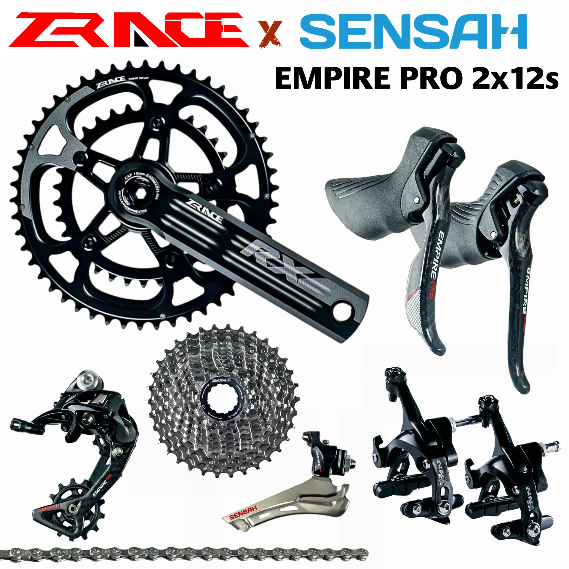

le versioni compatibili ti servono se cambi solo le leve, se prendi tutto il gruppo non hai nessun problema di compatibilità,
a questo punto però io salterei le 11v e andrei di 12v tanto la differenza è minima,

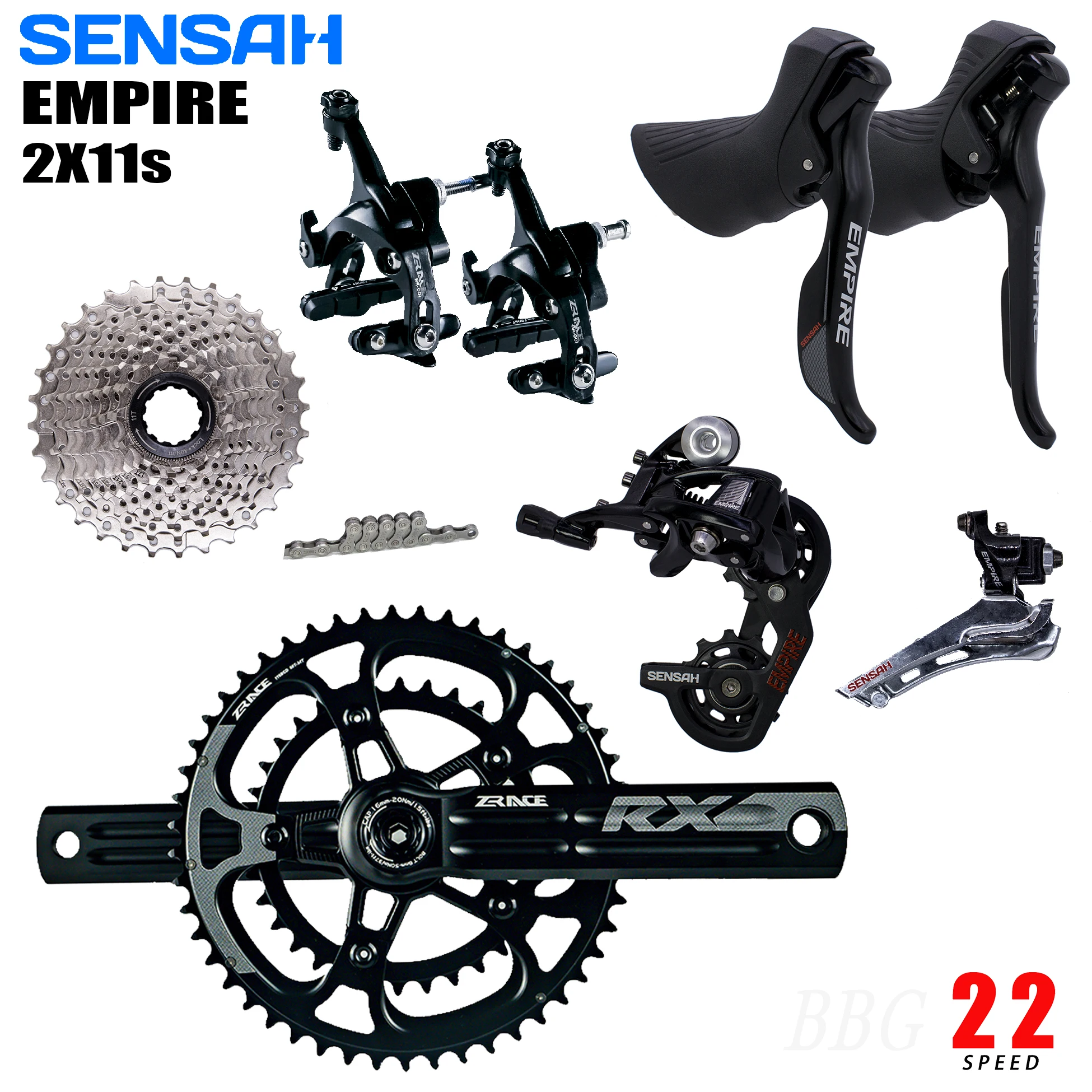

se invece vuoi rimanere sulle 11v
c'è anche disc meccanico
