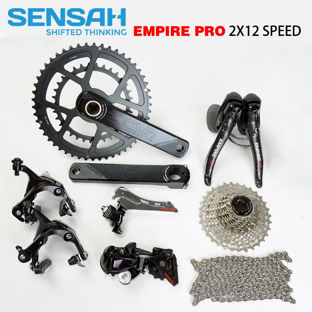

Grazie, sei sempre gentile e informato, non ho specificato che mi riferivo al Sensah 2*12 (non 2*11) e non vedo attualmente proposte in vendita guarniture 172,5 mm 50/34.
Comunque se, come mi dicono, funziona anche con la guarnitura DA 7950 10V posso prenderlo e provarlo, al massimo cambierò la guarnitura in seguito.

Giusto per completezza di informazione ti dico quello che ho uso:
- Comando e deragliatore posteriore Sensah Empire Pro Carbon 12v;
- pacco pignoni ZTTO 12v 11-34 (mi piaceva di più come spaziatura tra i pignoni piccoli rispetto alla Sensah e come qualità per i pignoni e altro secondo me ZTTO è imbattibile);
- Catena Sram PC GX 12v (presa su amazon perché costava meno della Sensah)
- Guarnitura Shimano 105 mod. 5700 10v (del 2011), 50-39-30 (è per bdc anche se monta la tripla)
- Deragliatore anteriore Shimano 105 mod 5700.
