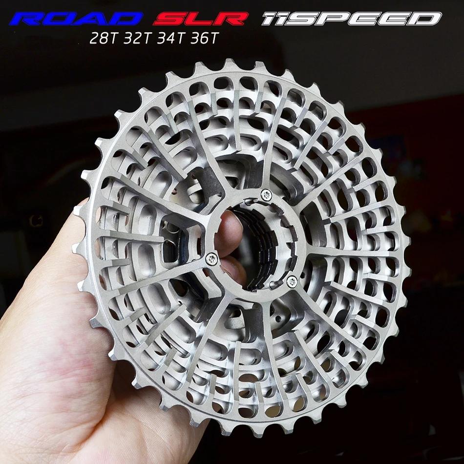

In realtà esiste
€ 46,35 50% Off | SENSAH Ultralight Strada Della Bicicletta 11 S/12S 11-28T Cassette 11 Velocità 11-32T/34T/Ruota Libera 11V K7 Ciclismo CNC Ghiaia Bike HG Sistema

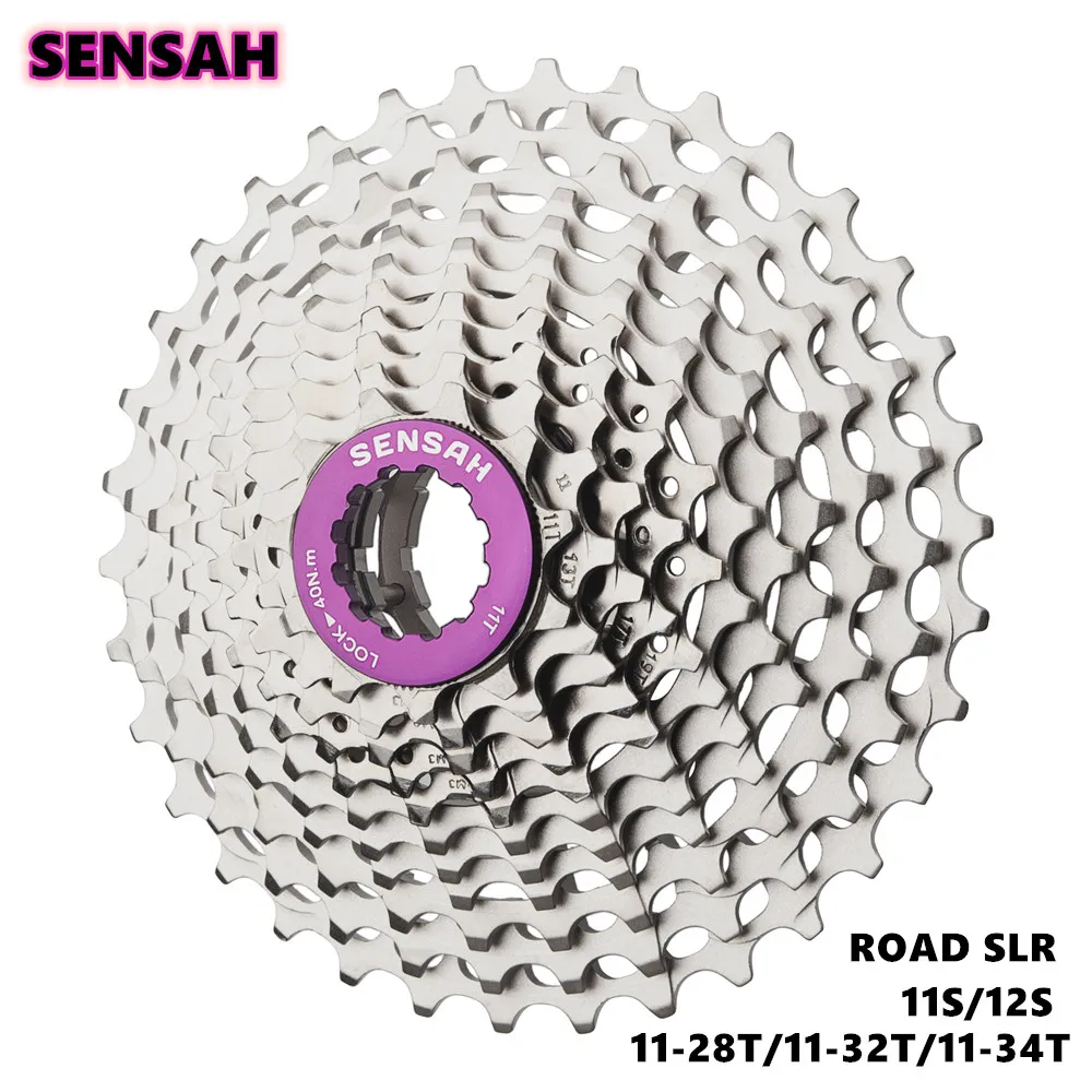

quello di sensah ha solo la scritta sulla ghiera,
chi fa quelle cassette le fa per tutti, potrebbe farle anche per te con la scritta henry_74 sulla ghiera di chiusura
questa è una ztto
questa è una sunshine che mi fa venire in mente una vecchia canzone, aquarius,

Sì, l'ho preferita alla Sensah (o Sunshine ribrandizzata Sensah che sia) per due motivi:
- le cassette ZTTO SLR le sto usando da 2 anni sia sulla bici TT sia sulla MTB e mi trovo benissimo
- la ZTTO 11-34 monta la seguente sequenza 11-12-13-14-15-17-19-21-23-26- 30-34, mentre alla Sensah manca il 14: 11-12-13-15-17-19-21-23-25-28-31-34
