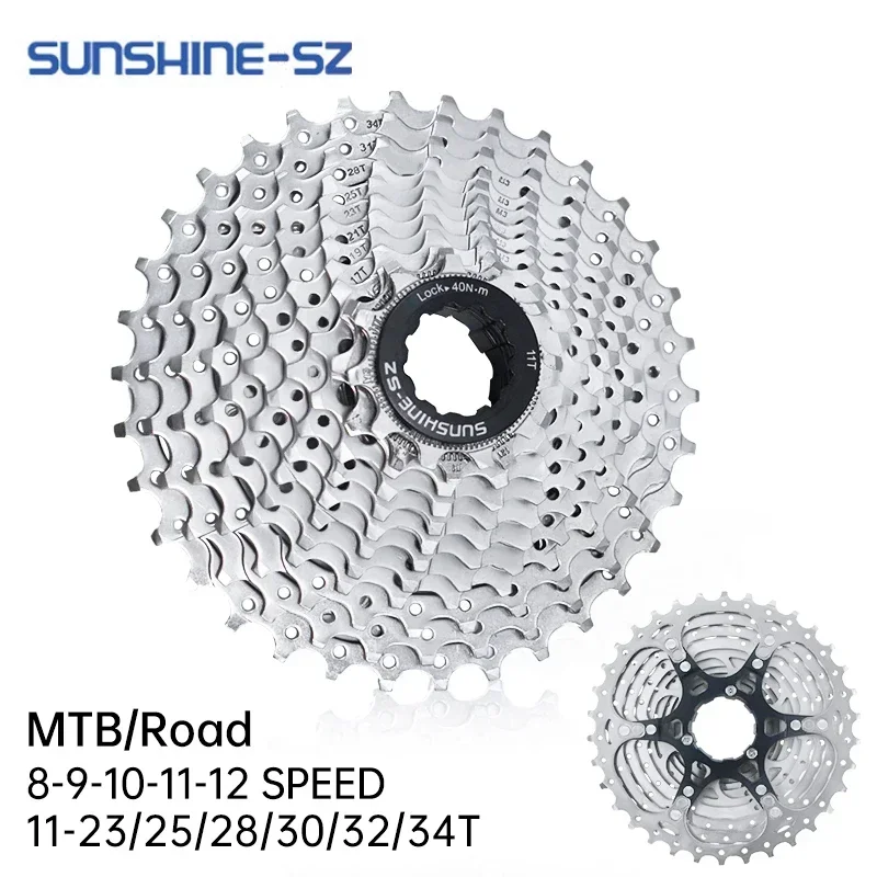

Il pignone da 19 dovrebbe essere ancora in acciaio.
Puoi mettere il link della cassetta Sunshine 12v in acciaio?
Grazie

€ 12,24 40%di SCONTO | SUNSHINE Road Bike 8 9 10 11 12 velocità velocità 11-23T/25T/28T/30T/32T/34T cassetta bici ruota libera MTB pignone per SHIMANO
Io preferisco il pacco pignoni con 11x32 con i 5 finali in alluminio perché hanno una progressione più regolare. Il Goldix 11x34 costa meno e secondo il mio parere è identico cambia soltanto la ghiera di chiusura.
Grazie
Sì, è vero. Il 19 è in acciaio. In alluminio sono gli ultimi 5: 21-23-26-30-34
Ora sto usando questa in acciaio
è l'ultima in basso a dx
Purtroppo la sequenza è:
11-12-13-15-17-19-21-23-25-28-31-34
mentre la ZTTO SLR
11-12-13-14-15-17-19-21-23-26-30-34
e il salto 13-15 lo sento importante non solo psicologicamente ma anche concretamente avendo fatto 14000km sulla bici TT con una 11-32 11v ZTTO così spaziata
11-12-13-15-17-19-21-23-25-28-32
Tant'è che quando è uscita la ZTTO 12v ho proprio sperato che fosse come la 11v con in più il 14, e di fatti lo era, Peccato che sia durata poco.
Purtroppo i pignoni consumati (21 e 23) della ZTTO sono in monoblocco con gli ultimi 3, altrimenti li avrei sfilati e sostituiti con quelli in acciaio
