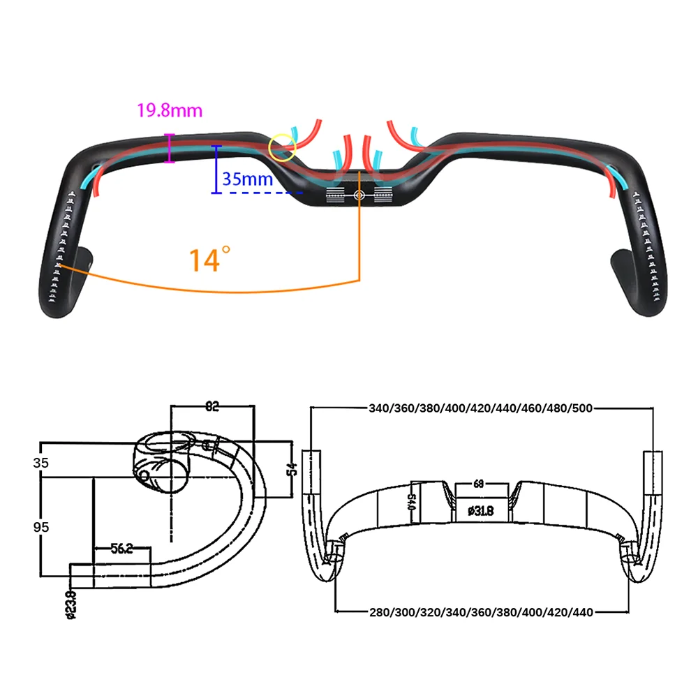

Eh sì, in loco anche sticazzi come ho tentato di far capire a Cervelo con la S5. Concordo che Ridley fornisce molte informazioni e di fatto la gamma di manubri si differenzia (anche) per quello che hanno voluto chiamare stack del manubrio (SS), se non erro, unica cosa che non riesco a capire senza mettermi di fino è quanto di quello stack del manubrio integrato lo si ritrova ai comandi perché non misurato dove è misurato il reach. Per esempio una Noah 3.0 in taglia M ha stack al telaio di 541, non credo proprio che poi lo stack complessivo diventi 541+55 (dove 55 è lo stack del manubrio più piccolo disponibil)
Vedi l'allegato 511405
eh se si vuole andare così di fino tocca mettersi con bici e metro ma immagino siano differenze di pochi millimetri tra i due punti
il punto è che quando già ti metti a fare i conti con bici normali avere o meno spessori sotto l’attacco, per dire, ti può cambiare drammaticamente anche il reach. E onestamente con il costo che ha un manubrio per quelle bici (fast, s5, one) io non me la sentirei di andare a spanne ( ci può anche essere il rischio concreto di prendere una taglia sbagliata del telaio)
@diegop ne avevo parlato qui qualche tempo fa. Riassumendo la mia visione attuale, la quota SS (guardi l’immagine nel file del messaggio citato) è potenzialmente fuorviante a meno che nel disegno riportato l’angolo della base dello stem sia quello del tubo sterzo (e quindi di fatto stiamo guardando il manubrio, vista laterale, come fosse montato sulla bici). Sarebbe la cosa più logica, unica cosa che mi fa tentennare è che la presa bassa non risulti parallela al suolo; son consapevole che non cambierebbe un mondo, però avresti delle variazioni di stack e reach che potrebbero essere rilevanti visto che il manubrio è dedicato (e con questi tipi di telai sbagliare comporta cambiare il manubrio, ed è gia una bella spesa, o il telaio)
