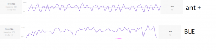

Salve signori! Vi pongo un quesito
Nella foto potete vedere due segmenti identici, il primo relativo ad un anno fa e il secondo ieri. Stesso misuratore di potenza, segmenti in pianura e niente gruppo . Badate al grafico come sia diverso.... qualcuno ha un'idea? Ho cominciato a sospettare qualcosa notando la differenza tra i miei grafici di potenza e quelli degli altri. I miei hannpo questi su e giù incredibili
Qualcuno ha un'idea di cosa possa essere? Uso Assioma UNO con Graming 530 e connessione ANT+

Aggiornamento sw che gestisce in modo diverso le variazioni di potenza sul pedale

mi verreb da dire batteria scarica, a me capita "queto" quando ho l batteria scarica e dove evidentemente lavora piu sui picchi che sulla continuaità
