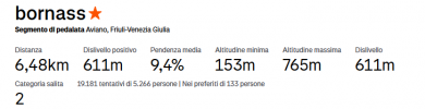

Problema : segmento chiamato Bornass di strava
A che potenza dovrei puntare per farlo diciamo in 30 min considerando MTB e 85 kg miei con attrezzatura e 10kg (abbondo un po) di bici ? sul sito rivaluta mette 360, per voi è giusto ? a me pare alto vedendo i risultati su strava di gente pesante.
andry96
23 Luglio 2018
24.617
39.519
Brescia
Vedi l'allegato 485951
a me servono circa 280W per fare 1200m/h su pendenze simili 68kg e 6 di bici, 280*(85+10+2)/(68+6+2)=357W e manca la resistenza delle gomme, dipende un po' da pm da peso preciso e vento ma mi sembra realistico
Reactions: Kicker
