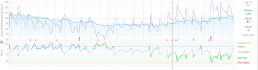

Quello che mi domando è se conviene(per me)fare proprio dei giorni OFF oppure è bene se si può fare sempre delle uscite facili, perchè mi alleno spesso 7/7 e alcuni giorni sono proprio facili però forse dovrei proprio stare fermo.
Intervals dice che sono "Fresco"
Anche se non prende in considerazione la corsa se non erro
Vedi l'allegato 518272
Stavo per chiederti questo in effetti. Ad ogni modo, non so come intervals calcoli le metriche (solo potenza o combinazione potenza e fc), fatto sta comunque che se il corpo dice basta devi obbedire.
Comunque fonti interne mi dicono che sabato e domenica son stati giorni mediamente impegnativi, lunedì più blando ma durata probabilmente troppo generosa considerando il menù di martedì :== insomma piccole sbavature qua e là che possono sommarsi e presentare il conto quando meno vorremmo

carichi anche le corse, te le considera. Ma solo a livello di affaticamento metabolico.
Ok non so come si fa dopo provo a vedere(pesca dal garmin quindi anche le corse) però secondo me conta solo la potenza con carico di lavoro(kj) infatti la corsa penso, che se non hai uno smartwatch che te la stima non viene calcolata
Concordo in pieno, unito al fatto che non ho molto background a sostegno. Però mi giustifico dicendo dopo 8h in ufficio il pomeriggio si sta da dio in sella :mrgreen:
