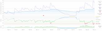

1 - riesco a fare giri con circa 80gr h (ieri ho fatto 140 con 2900 di dislivello). Due uscite consecutive di 4-5ore posso provare. Mi sembra una valida alternativa
2 - mi consigli quindi di inserire anche tu in settimana allenamenti ad alta intensità in settimana? Potrei cominciare con una sessione di 30/30? Sto notando con le ultime uscite che il mio VO2max è sceso da 53 a 51.
3 - in effetti mi sembra interessante (dopo il giro di ieri in effetti questi valori sono cambiati leggermente)
4 - eh in effetti vorrei fare entrambi. Pensavo per il prossimo lungo ridurre il dislivello (magari 2000) ed aumentare il chilometraggio 160-170km.
Sotto i miei valori attuali su intervals.
di solito la "regola" è allenarsi il più possibile a seconda della specificità quindi se in vista hai un evento con dislivello non esagerato, magari salite corte, percorso più nervoso insomma io mi dedicherei a z2 per la parte pianeggiante e lavori ad alta intensità come i 30/30 per la salita se invece in vista hai un evento con solo salita o quasi allora meglio aumentare l'allenamento al medio o ss, cmq lavori più estensivi anche per quanto riguarda l'alta intensità(tipo 6 8 10 minuti...) poi chiaro se cerchi la prestazione anche in una gara di sola montagna il discorsco cambia un pò e diventa fondamentale alzare il tetto del vo2max con allenamenti più intensi
