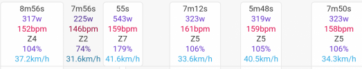

questo e un disegnino per farti comprendere cosa fa il cuore mentre fai le ripetute
come vedi durante le ripetute il cuore prima stenta a salire e poi sale sempre perche il recupero e minimo e quindi non puo scendere piu perche inizia subito un'altra ripetuta
questo e per quanto riguarda l esaurimento di w'
tarando le ripetute a 3,5 mmp arrivo quasi ad esaurimento ( la curva fuxia) alla fine di ogni ripetuta
provare per credere!
Vedi l'allegato 280354
Vedi l'allegato 280369
