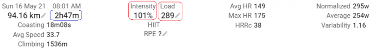

Ciao a tutti.
Ho una domanda a proposito dei dati mostrati da intervals.icu. L'ho collegato ai dati scaricati su Strava e quindi contiene lo storico. Ma onestamente non lo so usare se non in maniera triviale. E scusate se queste questioni sono già state trattate.
Quello sotto è il sunto della prima garetta del 2021, 94 km per 1500, in 2h 47m. Leggendo qui sul forum ho capito (almeno spero...) il significato di alcuni parametri.
Da quello che mi sembra di aver compreso sono "strani" i valori Intensity e Load: il primo non dovrebbe poter essere superiore al 100% in uno sforzo di quasi 3 ore, il secondo altrettanto non dovrebbe essere quasi 300 in meno di 3 ore.
Su Strava i valori di potenza normalizzata e carico sono leggermente inferiori (284W Potenza media ponderata e 267 carico di allenamento), ma credo che la sostanza non cambi.
Se ho capito bene, il valore di questi parametri indica che il valore attualmente impostato di FTP (290) è sottostimato.
L'impostato io in maniera prudenziale sottraendo il 10% abbondante da un CP20 (335 w) di qualche mese fa. In effetti lo stesso intervals mi dice che il mio eFTP (che non so bene che roba sia) è adesso 314 w.
Dico bene sul discorso della sottostima di FTP, o ho sparato ca**ate?
grazie :-o

Ciao a tutti.
Vedi l'allegato 284078
grazie :-o
Da CP20 togli un 7%…massimo 8%. Per cui vai grossomodo dai 308 ai 312w ad FTP. Poi c’è chi cala anche meno…come c’e chi cala di più. Al tuo posto andrei di 310w.

Ciao a tutti.
grazie :-o
ti hanno già risposto e confermo quanto detto...dal cp20 nel MIO caso ci balla un 6% circa ma vedendo numeri qua e la di persone che conosco si viaggia tra 6 e 10% di calo, quindi credo che sui 310 o poco più sia abbastanza credibile...
il load diminuirà di conseguenza dato che viene calcolato in base alla ftp...

Ciao a tutti.
grazie :-o
ti hanno gia risposto, aggiungo solo che se clicchi su uno di quei campi ti esce una nota con la spiegazione di cio che rappresenta.
Okay chiaro. Grazie a te e anche agli altri.
Diciamo che l'utilizzo per il calcolo di quei parametri della potenza media ponderata (invece della potenza media) introduce una variabile non nota, che è appunto l'algoritmo di calcolo della media ponderata (che non conosco). Fra media e media ponderata in questo caso ballano 50 watt, che fanno tutta la differenza del mondo.
Mi viene quindi da dire che il calcolo del Load potrebbe essere sovrastimato, in quanto si basa sul valore di 295 W per 3 ore (mentre la media reale è 254 W).
Ad esempio, se la stessa gara fosse avvenuta in pianura, con una variabilità della potenza molto più contenuta, la normalizzata sarebbe stata (penso) molto vicino alla media reale (e col cavolo che arrivavo a 295 W medi su 3 ore) e quindi il valore del Load sarebbe stato molto minore, anche se poi avrei fatto la stessa fatica o anche di più.
in teoria con gara in pianura avresti fatto una potenza media quasi uguale alla normalizzata, meno di 295 ma anche piu di 254 w medi.
secondo me il load e sovrastimato solo perche la ftp e sottostimata
TSS= (NP/FTP)^2 x Duration (Hours)
