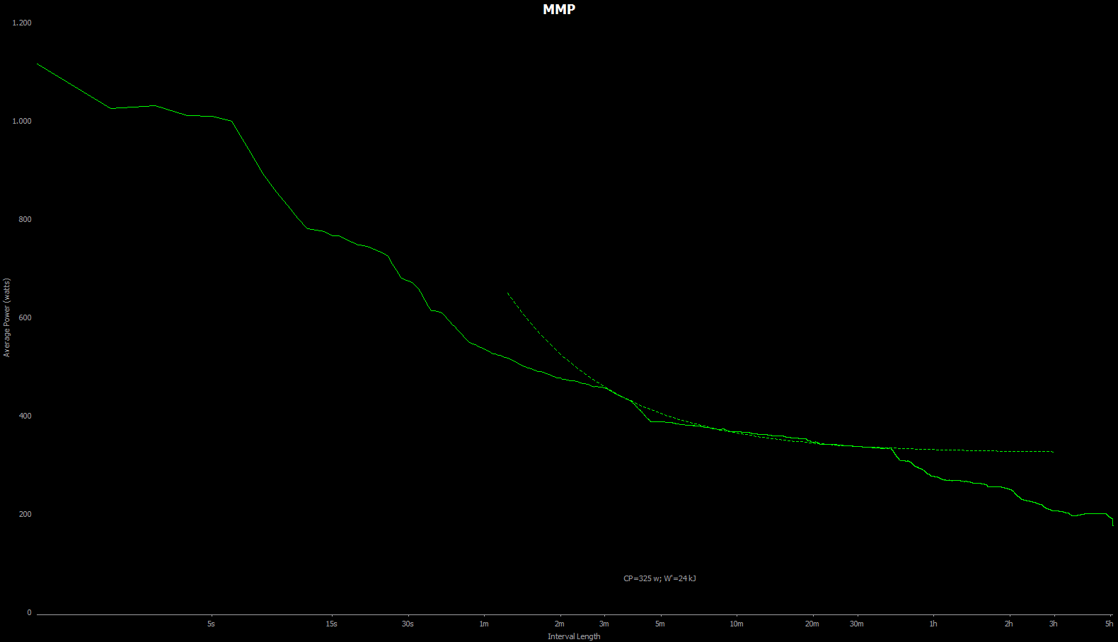

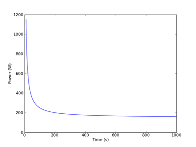

Monod e Scherrer (1965) sono stati i primi autori ad approfondire, studiare ed identificare la funzione iperbolica tra tempo e potenza. Il modello a cui giunsero è denominato “Critical Power” (CP); è caratterizzato da 1) un livello “sostenibile” di potenza, appunto la potenza critica (Critical Power, CP) e 2) una DEFINITA quantità di capacità anaerobica (“anaerobic work capacity” AWC, da ora in avanti per convenzione W’). Queste due componenti vengono identificate sottoponendo l’atleta a sforzi massimali, possibilmente a potenza costante -o comunque con limitato indice di variabilità- su differenti lassi temporali presi a riferimento. La potenza è espressione di:
 P = (W’ / t) + CP
 CP è quindi una pura/predominante componente aerobica ed è misurata in Watt
W’ è una componente “addizionale” anaerobica ed è quantificata in Joules (o kJ)
Immagine: generica funzione iperbolica potenza/tempo
cp1
Immagine: modello Cp (interecetto 3-30′) su profilo potenza
CP3-30
Questi grafici presentano delle limitazioni immediatamente lampanti, su tutti il fatto che la potenza possa stabilizzarsi su un determinato valore (asse y) per tempo ? (asse x). Questo è fisiologicamente impossibile ma tale appiattimento della curva è di riferimento per l’identificazione appunto di un’intensità CP su tempi relativamente di breve durata (~20-60’, dove questo valore è dipendende dai 2 o 3 punti di intercettazione presi in considerazione). Secondo il modello, la potenza CP è la massima potenza sostenibile, cito, “for a very long time without fatigue[1], quindi per un “imprecisato” e “lungo” lasso di tempo. Con l’identificazione di specifici lassi di tempo per l’attività ciclismo –anche se tutt’ora sono dibattuti differenti riferimenti poiché “critici” nel generare la curva CP- è più preciso identificare CP(3-30′) come una “soglia” in cui è possibile mantenere un’intensità metabolica STAZIONARIA sostenibile. Sopra tali intensità il carico raggiunto diviene immediatamente meno tollerabile. Tendenzialmente CP con 2 parametri (o in numero superiore, come nei recenti modelli adottati da GoldenCheetah) è un valore che va a situarsi nelle vicinanze, più spesso sopra, in misura soggettivamente variabile, l’intensità definita da MLSS (link a precedente articolo) ed infatti non è anomala una vicinanza tra FTP -valore concettualmente assimilabile a MLSS- e CP stesso. In tale contesto W’ va letto come un apporto supplementare di energia spendibile ad intensità superiori a CP. E’ in ogni caso una riserva finita ma soprattutto LENTAMENTE “ricaricabile” e quindi non sempre disponibile nella sua teorica interezza! Si veda immagine e contestualizzata breve analisi presente a fondo articolo. Una deplezione parziale o totale di W’ comporta l’impossibilità di sfruttare l’apporto di questo sistema (anaerobico) e a lungo andare compromette potenzialmente anche le capacità submassimali aerobiche (affaticamento, deplezione glicogena).

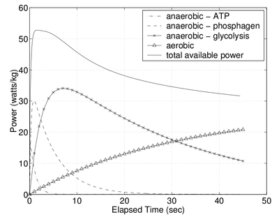

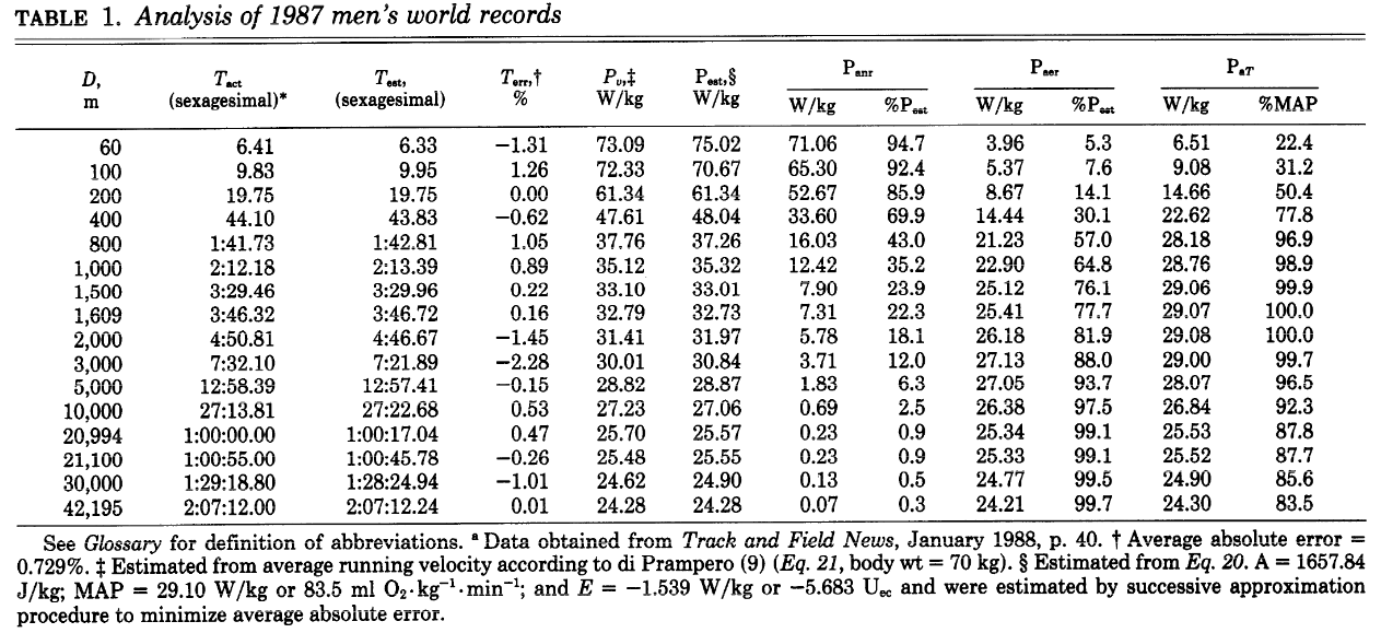

Nella prima categoria ricade il modello Ward-Smith (1999): vengono ipotizzate tre componenti anaerobiche (ATP, creatin fosfato, e glicolisi) tutte con un andamento similare e tipico. Nell’esempio, partendo da uno stato di riposo è presente un rapido incremento nell’utilizzo di questi sistemi per poi assistere ad un graduale decremento (differente per ogni singolo sistema) col passare del tempo. Ognuna di queste 3 componenti è rappresentata da una variabile che descrive un rapporto potenza/tempo relativa al differente andamento di ogni singola componente. Successivamente questi modelli vengono modificati nel dettaglio dei parametri su dati sperimentali e riferimenti specifici relativi ad una disciplina/specifica durata (es, Harman 2002, con riferimento alla specialità dei 400m, atletica leggera. I valori W/Kg fanno riferimento alla potenza “metabolica” ossia senza dispersioni e relativa efficienza).
400m
Altri esempi di calcolo e modello ricavato da prestazioni ottenute “sul campo”
wkg atl
Tali modelli sembrano essere i più precisi e meno generici poiché vanno ad analizzare e prendono come riferimento degli andamenti -sport/disciplina- tipici. L’unica vera limitazione è data dal fatto di non identificare una “soglia” (a differenza di CP) ma di caratterizzare andamenti potenza/tempo: questo limite diviene pratico nel momento in cui un’analisi di questa curva ha significato solamente come riferimento “postumo” e non con valore predittivo.

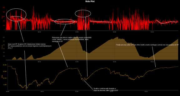

Di seguito un esempio di applicazione dei riferimenti CP e W’ nell’identificazione di situazioni critiche e, in alcuni casi, non sostenibili/ripetibili nel contesto della performance, in questo caso una granfondo.
